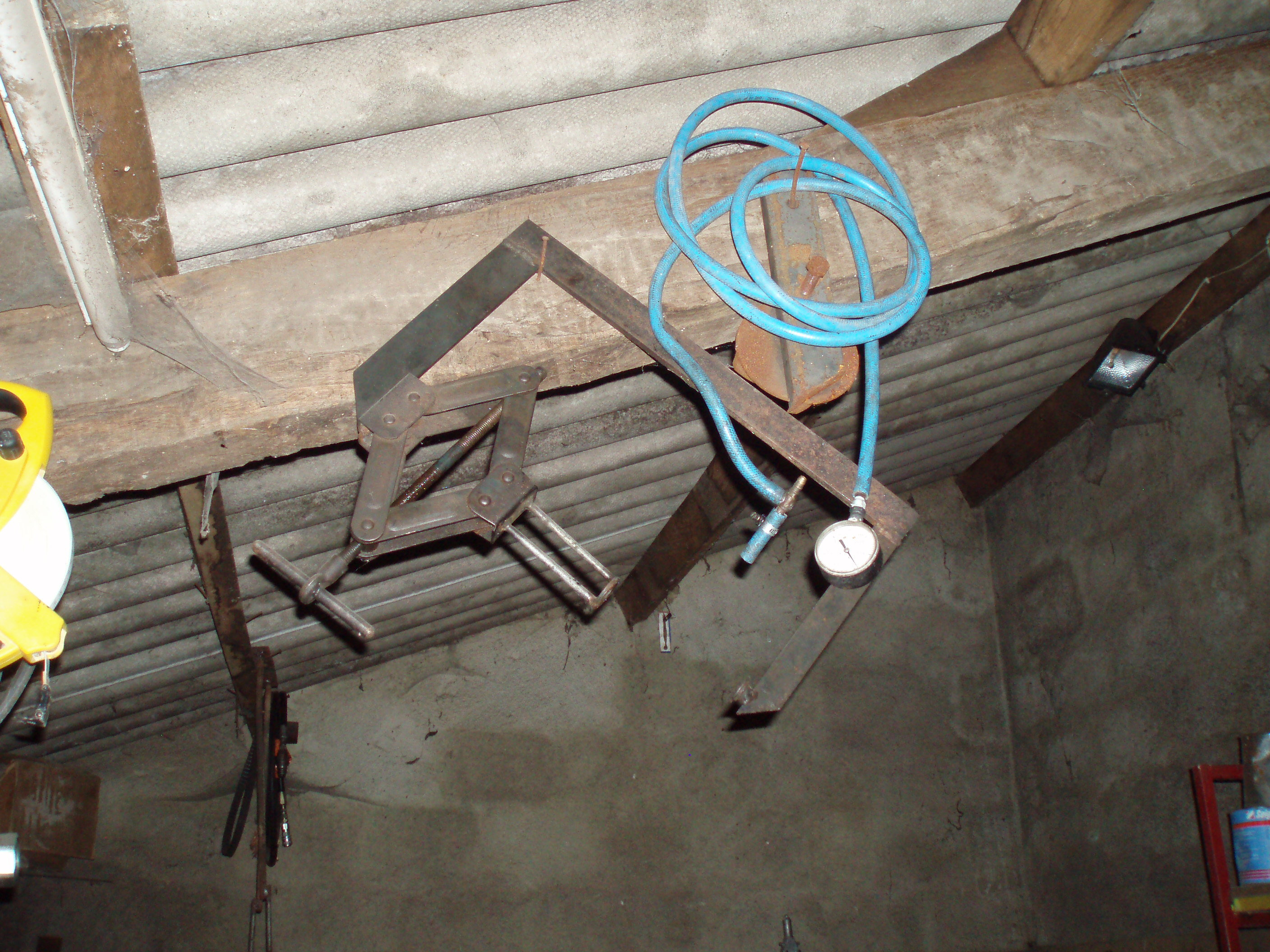

C'est soirée photos.

Re: affaire faite
j'ai fais pareil avec un serre jointnicolaon a écrit :C'est soirée photos.
