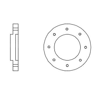

geronimo69
Messages : 3995
Localisation : RHONE 69
Re: Cale ou entretoise pour élargir la voie
ok , donc il te faut des cales pour l’arrière avec un centrage donc un alésage et après avoir a l’extérieure un nouveau un centrage pour ta jante je suppose.
quelque chose comme cela , 'ai pas représenter tous les goujon
elargisseur 01.JPG (15.72 Kio) Vu 2964 fois
@+ Image
Jérôme
épicea
Messages : 3145
Localisation : Friard
Message non lu par épicea »
Exactement ça oui.
Pour l'arrière oui mais c'est pas obligatoire puisque j'ai la possibilité d'élargir avec mes jantes/voiles
Pour l'avant oui 5cm à droite et idem à gauche + des gougeons à la bonne taille.
Je vais qd même me renseigner chez John Deere parce que je sais qu'ils sont en 8 trous standard à l'avant
