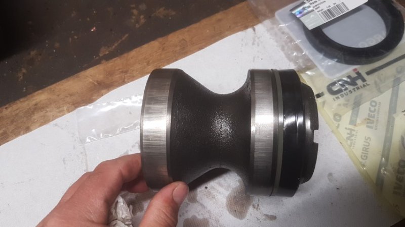

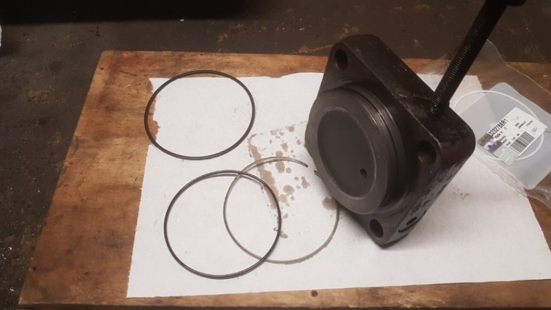

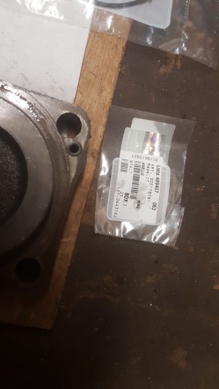

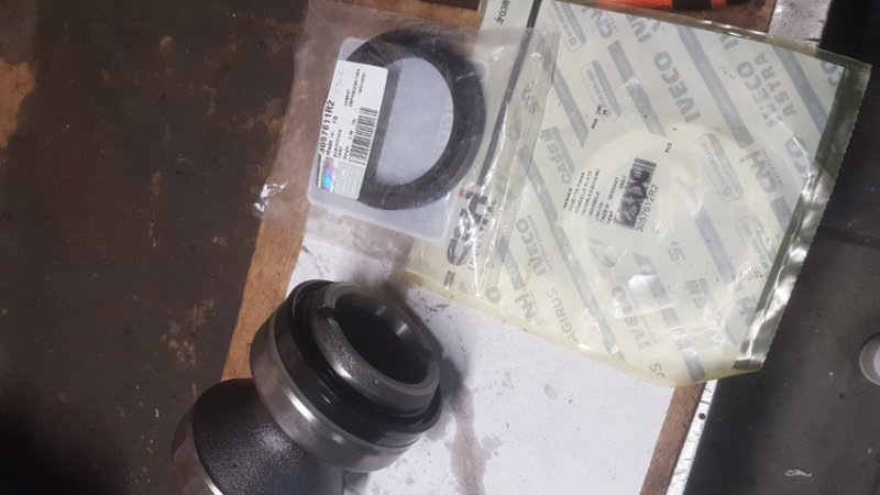

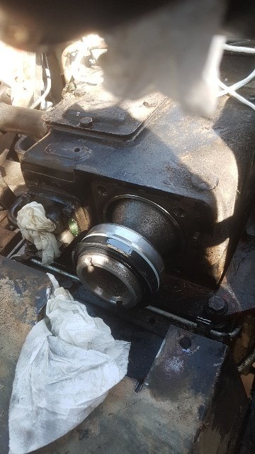

C'est bon les joints sont monté sur le piston, cette après-midi on remonte tous ça en croisant les doigts que ça marche.
Quelques photos.

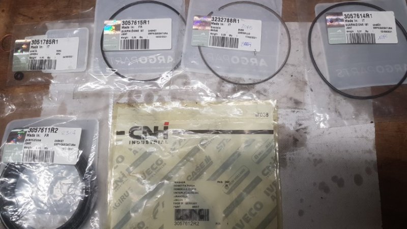

Pour ce que ça intéresse les références de tous les joints. ( la rondelle de retenu blanche du joint de piston doit être chauffée à 80 degrés dans un bain d'huile :D )
20210408_193409 (Petit).jpg (79.71 Kio) Vu 1222 fois
20210408_192924 (Petit).jpg (69.75 Kio) Vu 1222 fois
20210408_192809 (Petit).jpg (76.24 Kio) Vu 1222 fois

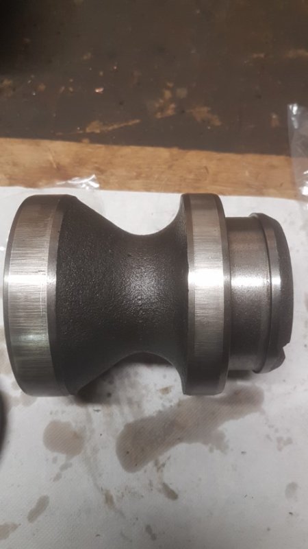

vue du piston
20210408_194338 (Petit).jpg (65.48 Kio) Vu 1222 fois
20210408_193601 (Petit).jpg (76.74 Kio) Vu 1222 fois
20210408_193552 (Petit).jpg (78.1 Kio) Vu 1222 fois

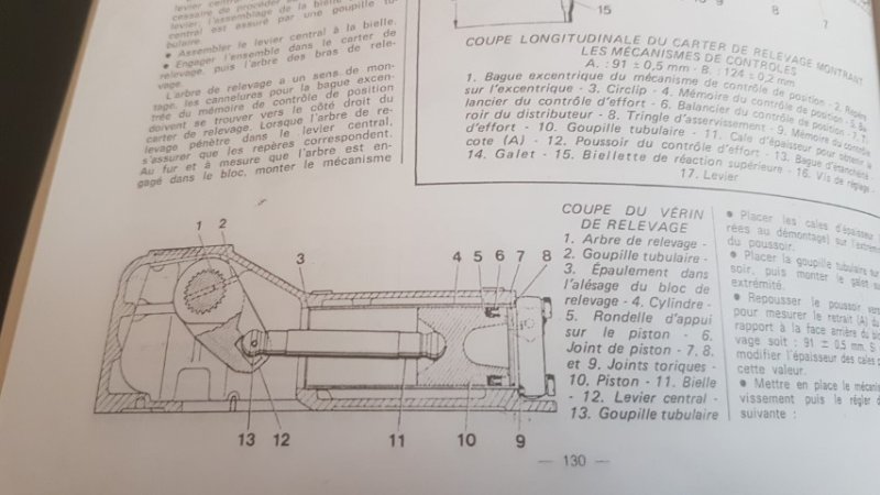

Réf joints et vue éclatée
20210409_075244 (Petit).jpg (84.49 Kio) Vu 1222 fois
référence de tous les joints
20210408_200024 (Petit).jpg (98.5 Kio) Vu 1222 fois

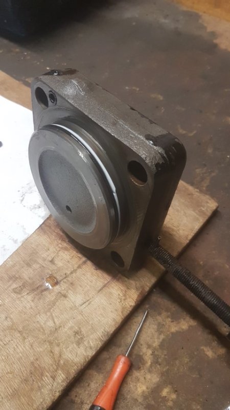

vue culasse
20210409_075300 (Petit).jpg (79.63 Kio) Vu 1222 fois
Re: Problème relevage arrière 745s
Merci :) :yes: ça va me servir

Quelques références avec plans, c'est sympas de prendre le temps de partager ça. Il me semble que mon 844 SB doit être monté avec les mêmes pièces . J'espère que ça va régler ton problème

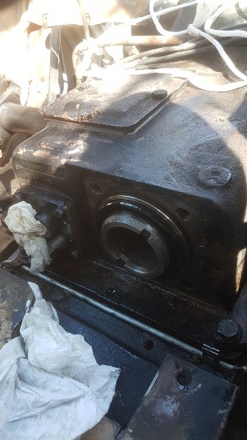

Avec un peu de retard mais tous est remonté, tous marche et avec une plus grande fluidité rien à voir, un régal maintenant :D
J'en ai eu pour 212 euros avec bidon d'huile 20l.
2 photos du remontage.
Encore un grand merci aux personnes qui on pris le temps de me répondre. :yes:
