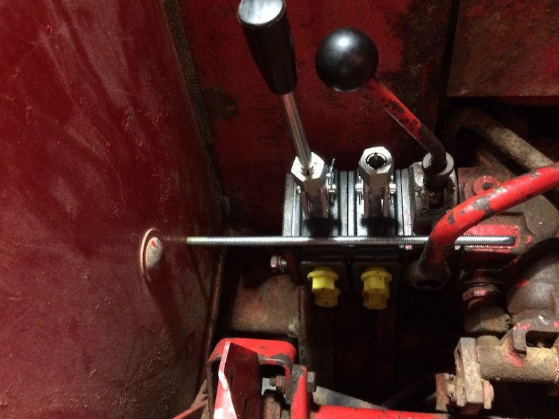

Bonjour à tous,
J'avais mis en stand-by le montage des distributeurs, me voila avec les pièces reçues.
Je n'ai pas trouvé d'axes assez long j'ai fait avec de la tige filetée renforcée et je comptais y souder un boulon au bout.
Pour la longueur j'ai repris les côtes d'origine + 8cm (épaisseur des 2 distributeurs)
Problème, impossible d'empiler tout ça le passage de roue gène
Avez-vous une astuce ?
Voici le dossier avec de nouvelles photos : https://drive.google.com/drive/folders/ ... RXv57NA30D

J'ai ajouté 2 distributeurs sur mon 744, il y a bien longtemps à présent (fin des années 80), mais je ne me souviens pas avoir du démonter la cabine pour passer les distributeurs, cela doit passer comme cela

Hello,
Impossible de faire passer les tiges même en les mettant avec les 3 bloc empilés
J'ai donc pensé démonter la roue arrière et faire un trou à la scie cloche pour faire passer les tiges, qu'en pensez-vous ?

Messages : 12684
Re: Ajout distributeur sur IH 644
Si ça passe :!: mais faut tout sortir avec la valve de freinage , un conseil : changes tous les joints entre les éléments et carter relevage sinon tu recommence dans 6 mois :oops:
+1 pour tout les joints spi à changer car quand tout sera en place tu n'auras pas envie de recommencer tout de suite :lol:
Ben à ta place je mettrais la tige dans un bon étau et soit tu arrives simplement en le serrerant à le redresser soit tu lui mets un tube plus ou moins long selon la force que ça demande pour le remettre dans l'axe.
Oui ça doit passer, un peu de sport de précision et de contorsion :lol:
Bon courage ;)
Bonne année à toi aussi :b:

Plutôt des joints toriques pas de SPI à ce niveau ;)
