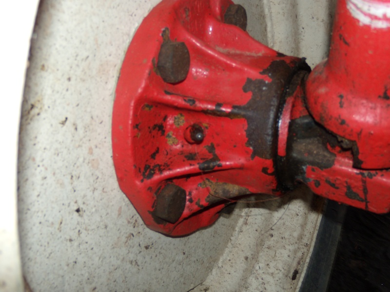

IH 744 : graissage des roulements
Vincent67
Messages : 1343
Re: IH 744 : graissage des roulements
Ok, merci ! :yes: Et donc vous graissez uniquement par cet endroit ? Pas de démontage comme indiqué dans le livret ?

oui mais graisser que deux a trois coup de pompe maxi a chaque vidange par exemple pour eviter de pousser le joint d etanchéitté a l oposé du moyeu :yes:

jean michel a écrit :Image
Astucieux aussi, cet autre montage ! :yes:

j'ai un petit trou dans le cabochon sa rentre ,sa sort :yes:
C'est ce qu’expliquait Jacquot!
Est ce que ça peux se faire sur place sans démonter sans risque pour éviter de tout démonter car pour percer et mettre un graisseur c est pas le plus long

Percer de par en bas peut eviter de remplir le trou de merdes! ;)

Effectivement , l aveyronnais , je dirai même commencer l emprunte du forêt par dessus et finir le trou par en dessous en faisant faire un demi tour à la roue . Cette fonte fait de la petite limaille , si on enfonce pas le forêt dans le moyeu , devrai pas y avoir de limaille qui rentre , ensuite y'a pas forcément besoin de tarauder , visser direct le graisseur , si on perce au bon diamètre

ça ne va pas si mal à démonter!
je ne m'embêterai pas à me tordre là dessous!
