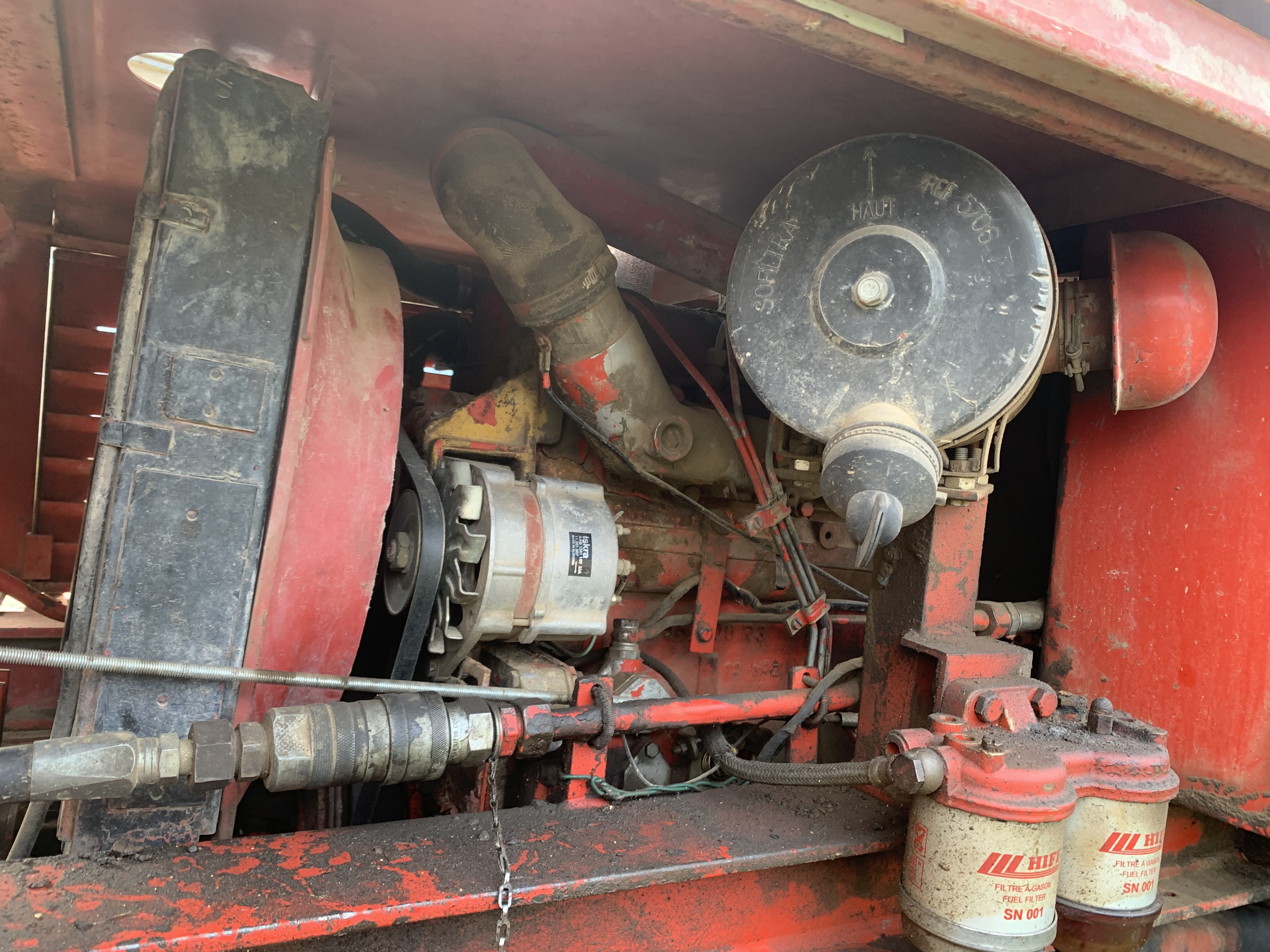

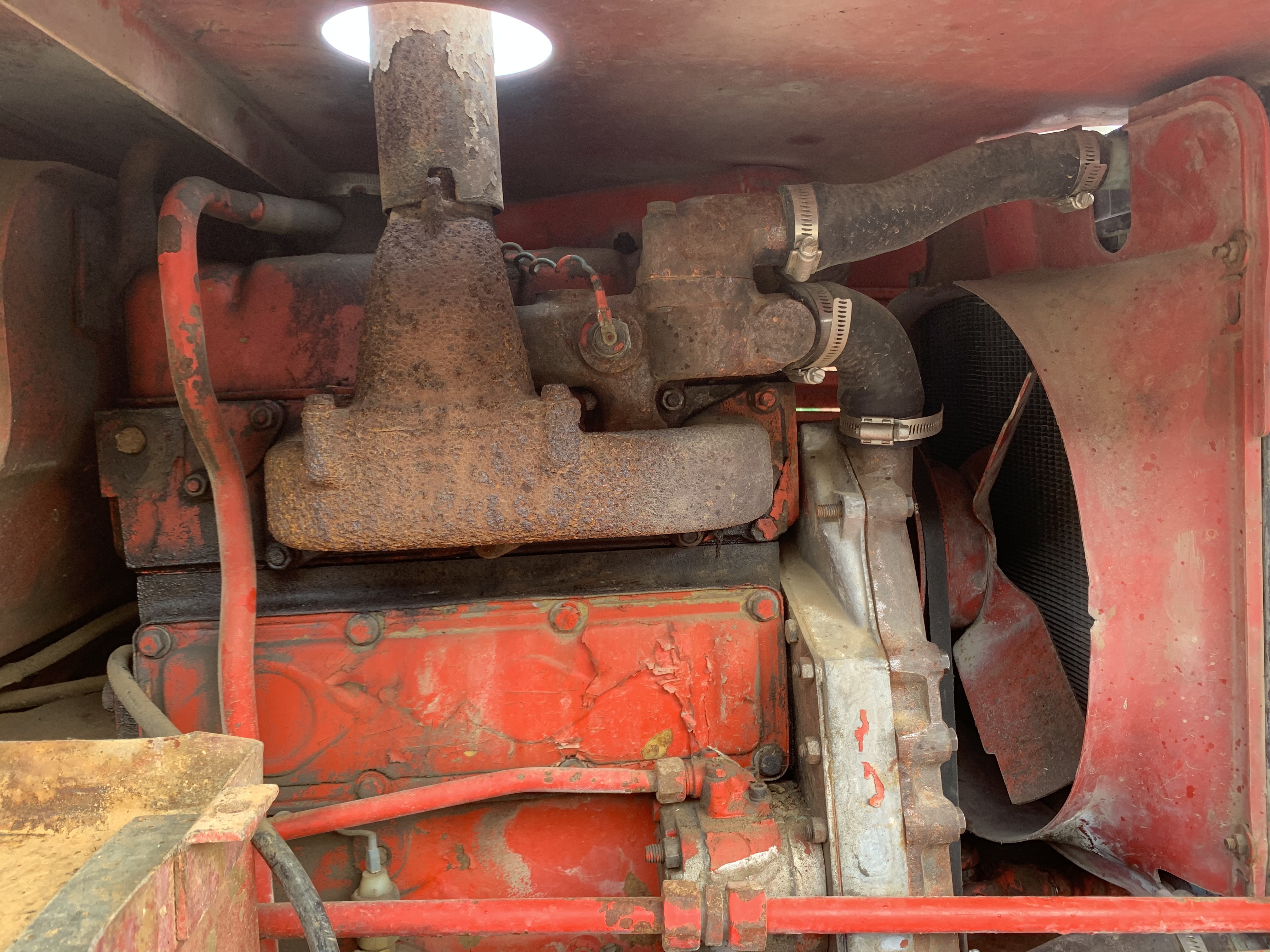

comme prévu je vous met une photo du moteur de mon manitou MB20C coté admission.
vous confirmez que c'est un D155 étant donné qu'il na pas de bougies de préchauffage..?
Merci à vous

oui t a bien un 3 cyl ih d 155 et pas de bougies sur la culasse uniquement la résistance a l intérieur de l entrée du collecteur d admission

Avec ce moteur.Ne l'appelle pas MB20C mais plutôt MB20G.Le G est sans doute pas très bien frappé sur la plaque. Le MB20C existe seulement avec le moteur BD154 (4 cylindres)

Bonjour, merci pour ces infos
BNMA , je vais vérifier sur la plaque, si tu es sur de toi , pas de soucis ;)
et d'après ce que j'ai pu lire le D155 N'est pas un mauvais moteur...
