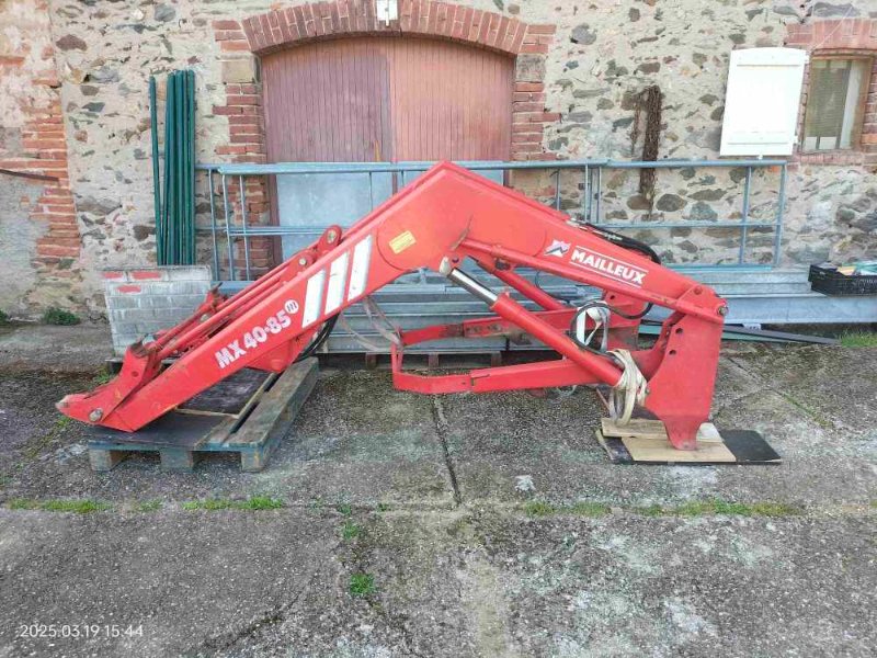

J'ai un chargeur Mailleux mx 40 80 que je souhaite installer sur mon iPhone 844 sb 4x4.
C'est un chargeur avec levage Simple effet et sans troisième fonction.
Le chargeur que j'ai acheté était raccordé sur les distributeurs de son tracteur initial.
Voici le chargeur.

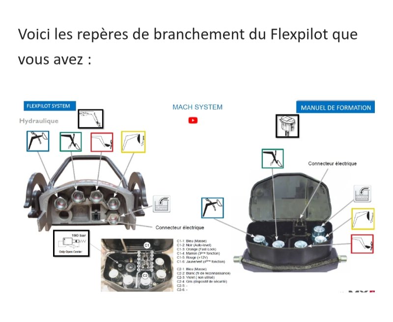

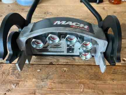

J'ai acheté un mach système 2000 pour ajouter sur le tracteur et sur le chargeur.
La platine est neuve. Et acheté sur Leboncoin.
Pl
Pl
Screenshot_2025-09-24-21-34-52-88_40deb401b9ffe8e1df2f1cc5ba480b12 (1).jpg (19.43 Kio) Vu 3158 fois

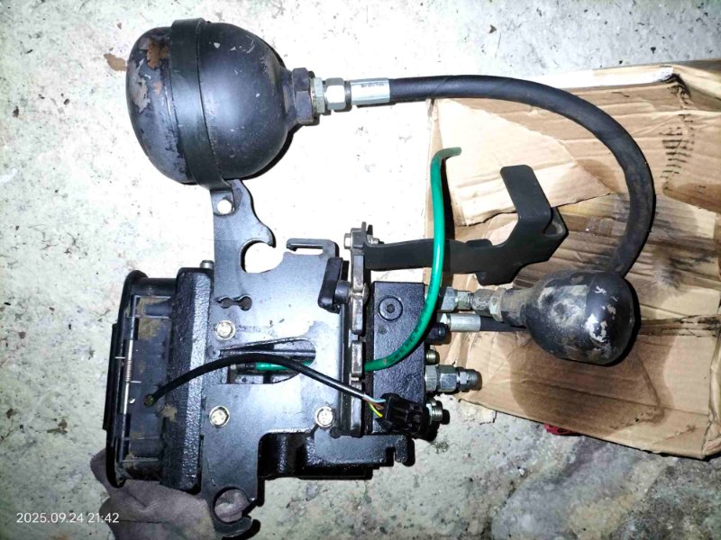

J'ai trouver un un boîtier avec boule azote et monolevier
IMG20250924214207 (1).jpg (113.95 Kio) Vu 3158 fois
Maintenant, je vais essayer de mettre toutes les étapes
De raccordement et de montage sur ce sujet pour guider les membres qui sont comme moi , bon bricoleur ,mais pas forcément spécialiste des circuits hydrauliques.

bonsoir
ci tu a des vérins a simple effet tu aura un problème pour la descend , car ta pompe va laminé pour la descend
et ton manipulateur est un "" flexpilot ''''
A + Thierry

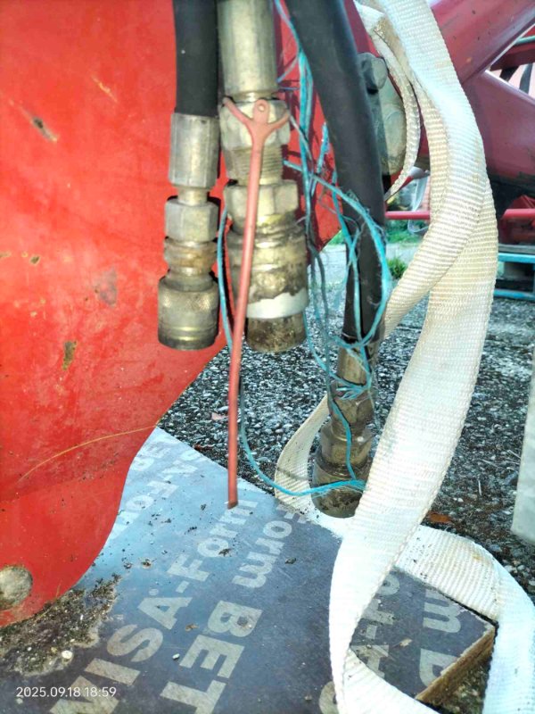

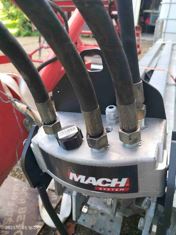

L ce que j'ai commencé a faire aujo car j'avais un peu de temps c'est de remplacer les raccords rapides présents sur le chargeur et de raccorder les flexibles sur la platine.
Forcément, j'ai un raccord de flexible qui n'est pas du bon diamètre.

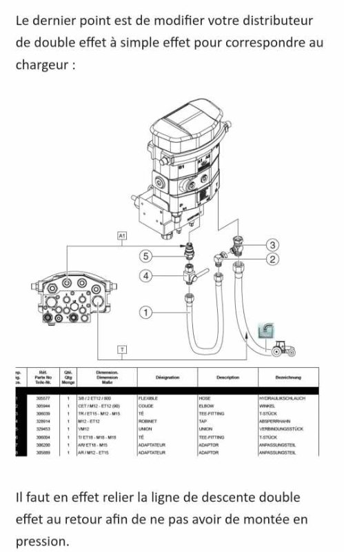

Ci joint le schéma que ma transmis Mailleux.

thierry 1968 a écrit : 05 oct. 2025 18:36 bonsoir
A + Thierry
Bonjour.
Apparemment, d'après Mailleux, c'est possible d'utiliser cette commande avec un chargeur simple effet

Prochaine étape fixer le boîtier sur le tracteur et faire les raccordements

IH 844 a écrit : 05 oct. 2025 22:06
A + Thierry
Bonjour.
L'explication est sur le dernier schéma que tu a puplier ...... le "double effet" non utilisé mis en retour libre ....Thierry va tout de suite comprendre .... ;)
