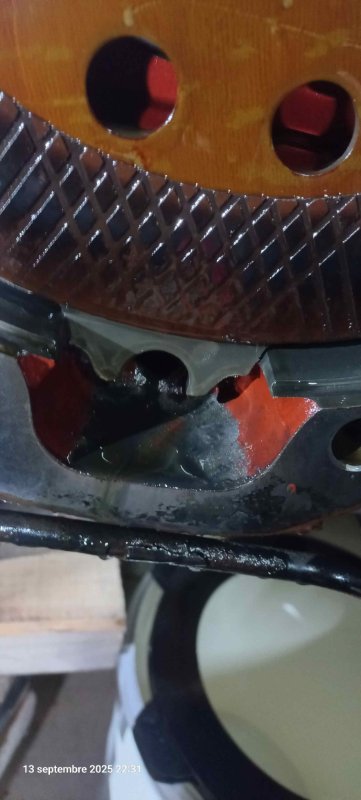

à la 1ère vidange, j'ai ouvert les 2 bouchons de vidange, un situé sur la plaque de visite et l'autre 30 centimètres environ vers l'avant du tracteur, depuis j'ai vu qu'il y avait un autre bouchon à l'arrière sous le relevage, et un gros bouchon en bas sur le côté gauche juste avant le réservoir de carburant.
La crépine à été démontée elle était propre, la plaque sous la boite à été démontée également, il y avait un peu de limaille assez fine à l'intérieur.
Par contre à priori les trompettes se vidangent mal car il n'y a pas de trous en bas communiquant avec le pont, juste 2 trous oblongs en haut à priori donc il a du resté de l'huile dans les trompettes
Quelle proportion gasoil et huile il faut utiliser pour nettoyer la transmission
Ci joint la photo du disque de frein du côté le +usé,
A+, Patrice
A+, Patrice

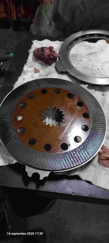

Re: Pollution huile hydraulique CASE IH MX 110
ah c'est loin d'être usé pour avoir autant de limaille
, pour le remontage il faut remplacé le disque et les joints de chaque coté , il faut démonté l'autre coté pour voir l'état du disque et plateau
j'ai vu plusieurs fois qu'il n'y avais plus de garniture sur les disques et le plateau et le piston était creusé et plein de limaille
il y a une quantité de 80 l au total , ci tu peux mettre 40 l d'huile usagée et 10 l de gnr
A + Thierry

Nous avons démonté la seconde trompette du MX 110, le disque était usé à la ferraille, et le piston complètement raboté de plusieurs millimètres. La cause de la présence de paillettes métalliques vient donc de là, l'ensemble piston + joints + disque et plateau a été remplacé, il reste à rincer la barrique
avec le mélange gasoil + huile + vidange avec huile et filtre neuf.
A+ Patrice
A+ Patrice
