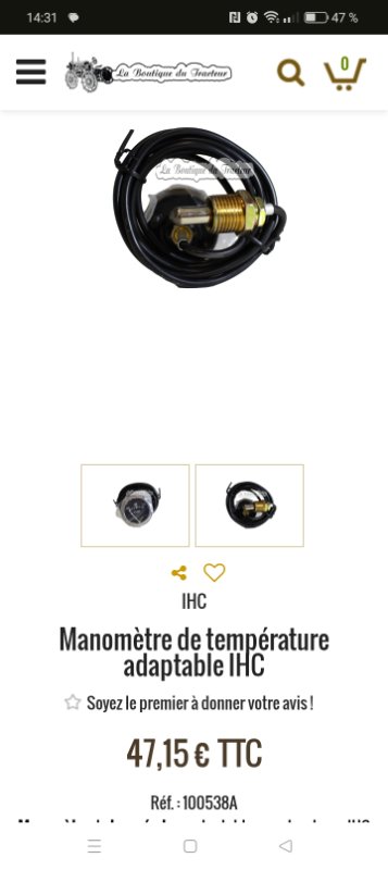

J' ai trouvé ça mais je ne vois pas vraiment ou le visser...

Ils disent pourtant que c'est adaptable sur b-450

béh coté moteur tu sorts la prise de température origine de dessus le boitier d eau et a la place tu mets la sonde qui se trouve dans le kit et via un fil qui ira au branchement du cadran !! n importe comment le montage actuel faut le virer en entier

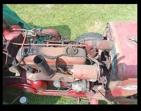

béh si autour du boitier d eau ou alors peut étre sur celui la en plein milieu de la culasse moteur sur le dessus ,sinon fait des photos

photo de dessus et prés et la zone coté gauche niveau injecteur

J' ai beaucoup de mal car les images doivent faire moins de 250ko

on arrive pas a bien voir ,par contre tu vois pas ce cable facon serpentin qui part vers le tableau de bord :?: si encore present bien sur
