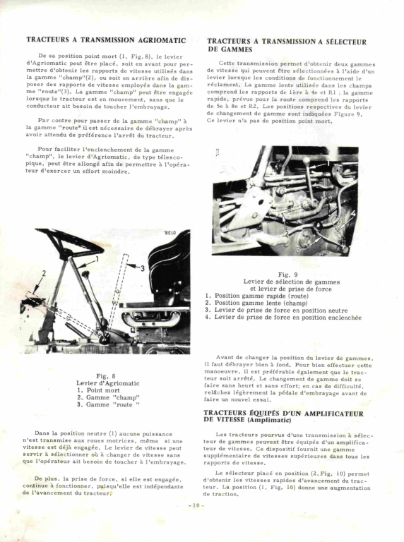

ah bah non, si j'en crois la notice IH mon 423 est équipé d'une "Transmission à sélecteur de gammes" :) Voir l'image :Image
Donc le ras des pâquerettes côté transmission : embrayage simple et sélecteur de gammes.

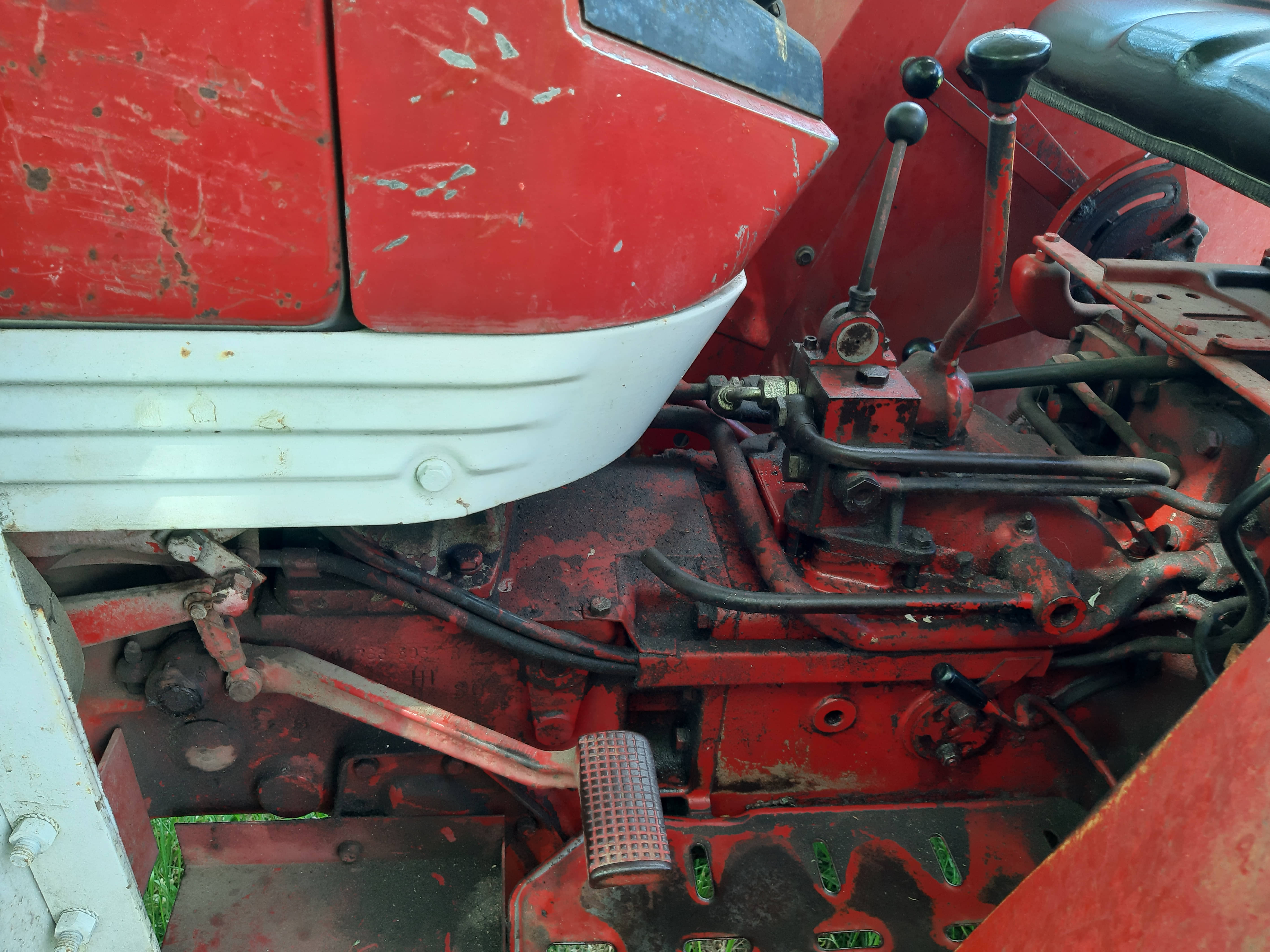

tu pourrais faire des photos de ton 423 au niveau des leviers de vitesse et commande embrayage ,autrement dit tout le coté gauche de la transmission depuis le moteur
de quelle année ce tracteur :?:

et voilà le côté gauche de mon 423. Première immatriculation en janvier 1972.
Belle soirée à toustes :)
JB
Messages : 18282
Re: Régime instable sur un 423
C'est bien un agriomatic!
Tu passes ta prise de force en débrayant avec la pédale d'embrayage,
tu embrayes de manière à lancer cette dernière, et:
tu déplaces le sélecteur de gammes "lente-rapide" au centre de son parcourt qui neutralise la boite de vitesses et l'avancement... là
tu engages la vitesse désirée et avec ce seul levier, en le déplaçant vers l'avant, tu embrayes la transmission/déplacement...

Question à Papounet
Quand l'agriomatic "lente" patine peut-on le régler avec la rondelle avec les trous oblongs qu'on voit la photo juste derriere le levier PDF
Je vous pose la question parce que j'en ai un 353 qui patine qu'en lente
merci
Messages : 18282
Oui le trous oblongs servent à faire pivoter des excentriques à l'intérieur de la boite qui accentuent la pression sur les disques d'agriomatic
http://vieilles.soupapes.free.fr/mc_cor ... retien.pdf
Page 47 les rudiments de réglages y sont expliqués. ;)

Papounet 82 a écrit : 24 mai 2025 00:35 C'est bien un agriomatic!
et merci d'éclairer le néophyte IH que je suis ..... :yes: Je me suis laissé avoir par l'aspect différent du levier agriomatic sur la notice en regard de celui sur ma machine, pourtant implanté au même endroit ..... :roll:
Pour le coup, je ne peux qu'être satisfait que des impuretés dans mon réservoir m'aient conduit à questionner sur le forum, me voilà avec deux solutions pour le prix d'une question 8)
Je m'en vais tester l'agriomatic qui devrait donc solutionner mon problème d'utilisation du gyro dans des endroits nécessitant des manœuvres.
Merci encore de ces enseignements, et bon dimanche à toustes.
