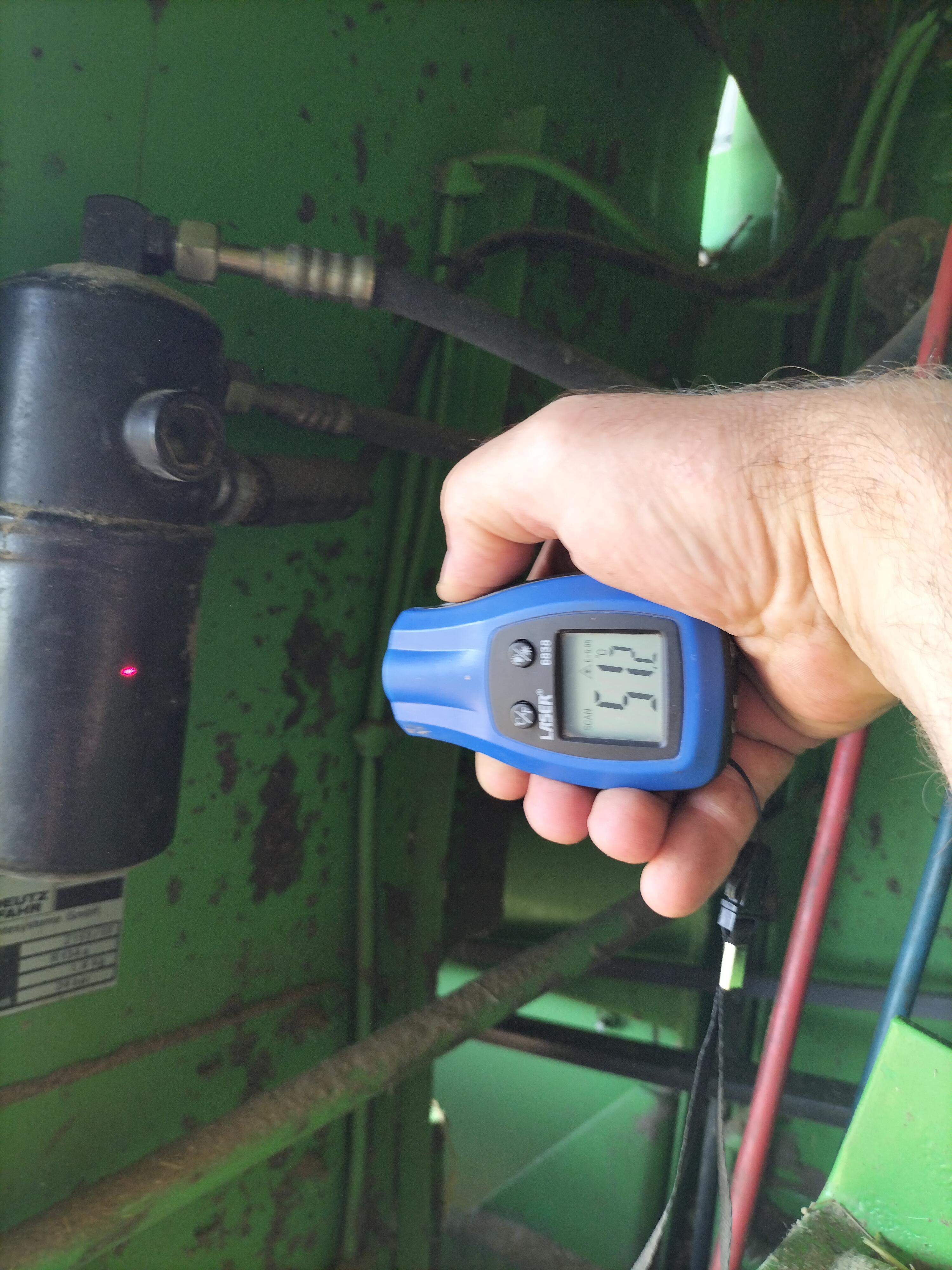

un truc qui est génial aussi et pas chère pour les refroidissement, les thermomètre comme ça :yes:
