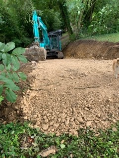

En quoi est refait le chemin: gravier à maçonner ? Tu as quelle épaisseur ? Damé ou pas ?
J'opterais aussi pour un manque d'adhérence dû par un revêtement instable.

Merci c’est fait en tout venant comme un chemin blanc forestier. Ce n’est pas damé, c’est simplement tassé avec le godet de la pelle. Il y a au moins 40cm d’épaisseur. Mais je peux éventuellement le bétonner si cela est nécessaire?

Normal, dans ta descente qui est assez pentue, le pneu doit perdre son adhérence sur le tout venant qui doit se dérober dessous.

Bonjour mes pneus sont encore à crampons, je dirais 1/3 d’usure. Je vous mets une photo du chemin. On voit le revêtement. C’est tassé à la pelle. Je regarderai la pente ce soir. J’aurai bien dit 15%
