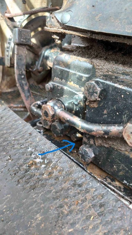

En tant que futur acquéreur d'un CASE IH 745 de 1986, pensant le ramener chez moi, j'ai fait un essai routier, et là, fuite important sur le côté droit du pont sous la cabine (env. 1l/heure). Après 1 gros nettoyage, j'ai fait un essai et il s'avère que la fuite arrive lorsque le moteur tourne (même sans rouler) et l'huile sort de dessous les plaques boulonnées à l'avant dessous le bloc relevage sous le siège (flèche bleu ci dessous).
Mes questions, est ce que ces 2 plaques sont difficiles à démonter, faut t'il prendre des précautions particulières au démontage et des outils spécifiques ?

alors les 2 plaques que tu parles c est a gauche le distributeur et a droite de la photo c est la culasse du cylindre mais a mon avis la fuite ne vient pas de la surtout moteur en marche ,il faut que tu regarde le raccord du tuyau qui arrive a 90° sur le distributeur devant venant de dérriere du bloc distributeur y a 2 joints cuivre qui pourraient bien étre la cause y compris le bon sérrage du reste des branchements a coté

Merci pour ce retour sur ce problème, je vais voir pour démonter ce raccord hydraulique pour vérifier les joints cuivres. Est ce que ce sont des tailles standard ou du spécifique ? Histoire de m'en procurer avant démontage
La localisation de la fuite est étonnante car j'ai aussi pensé à ce raccord mais après nettoyage, j'ai plutôt eu l'impression de voir l'huile couler à partir de la base de la plaque distributeur et/ou la culasse du cylindre, mais vu l'accès, pas facile d'identifier précisément l'origine...
Je vous ferais un retour avec photos après mon intervention, espérant que ça ne vienne que de là !!

c est pas évident de capter la fuite en plus sur une partie de couleur noire ,mais souvent l huile suit un chemin et ressort ou elle peut car en plus dans ton cas si c est moteur en route veut dire que ca se passe quand le circuit est en préssion alors que pour le reste moteur arrété ou en marche ne change rien ,oui faut controler ces raccords de tuyauterie avec les joints ,pour les joints cuivre c est du diamétre 18 classique

Merci d'avance, je vais me procurer ces joints cuivre et faire un remplacement à ce niveau.

Je fais un retour sur ma fuite sous mon siège. En suivant les conseils de d40, j'ai pris le temps de nettoyer au mieux l'entourage et la partie inferieure sous l'avant du bloc relevage. Comme conseillé, j'ai séché au maximum, dans la mesure du possible pour détecter cette fameuse fuite.
Un bon éclairage, et mise en route du moteur. Après quelques secondes, j'ai aperçu un petit filet sous le tuyau rigide à 90°(J'ai même chopé une goutte en photo
Donc, démontage de la vis, pour changer les 2 joints cuivres (Merci d40 pour le diamètre
) => voilà les coupables...
Après un bon serrage, un essai et plus de fuite.
Au final, je n'ai qu'une chose à dire, un grand merci à vous pour vos bons conseils, déjà 1 problème de résolu
Un bon éclairage, et mise en route du moteur. Après quelques secondes, j'ai aperçu un petit filet sous le tuyau rigide à 90°(J'ai même chopé une goutte en photo).DSC_4556~3b.jpg
Donc, démontage de la vis, pour changer les 2 joints cuivres (Merci d40 pour le diamètre) => voilà les coupables...DSC_4559~2b.jpg
Au final, je n'ai qu'une chose à dire, un grand merci à vous pour vos bons conseils, déjà 1 problème de résolu![]()

merci pour le retour et content que tu ais solutionné
