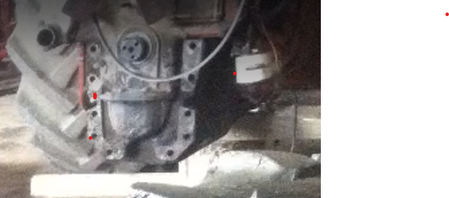

Pour le carter d'huile, je vois pas bien où se trouverait les vis cachées par le train avant ?

Dans le sens où je vois pas quelle pièce il faut que je décale.

Pour avoir les vis cachées, il faut dévisser les 3 vis que tu as pris en photo de chaque côté + les 2 du dessus et remplacer ces dernières par 2 plus longues. Ensuite tu peux tirer ton train avant et tu verras les 2 vis cachées.
