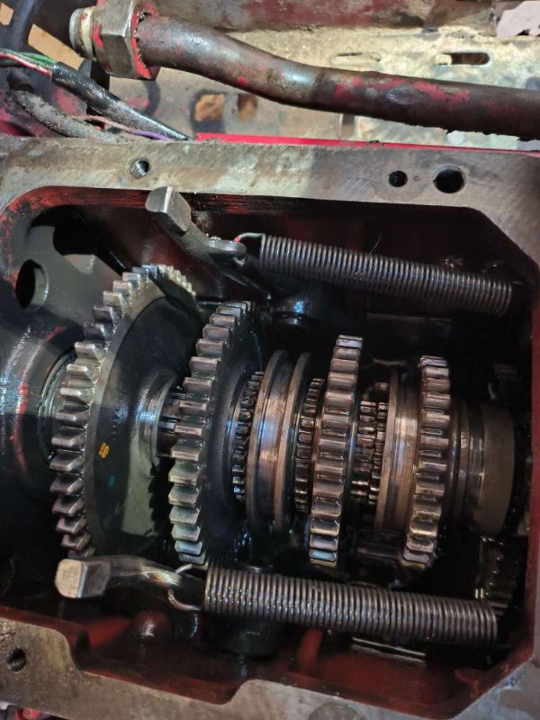

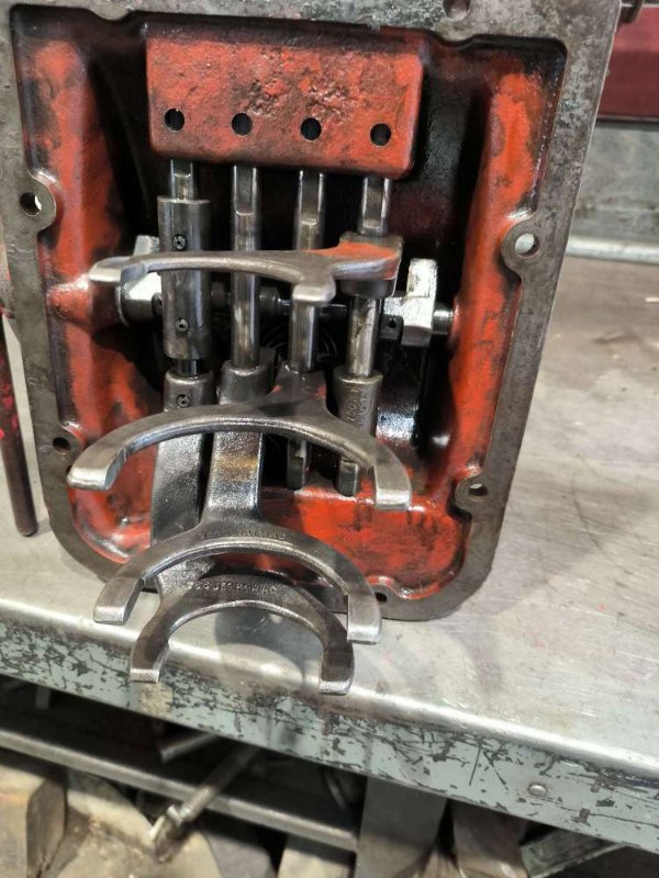

Bonjour, j'ai également un Ih 453 , je n'arrive pas à remettre le couvercle , j ai bien le tracteur au point mort , mais je ne sais pas si les fourchettes sont bien en place
Voici les photos des fourchettes et de la boîte
Merci de votre aide

coté boite ca a l air pas mal par contre engage le crabot de rapide vers l avant ( le plus petit a l av )
coté couvercle tu dois voir si le levier est en position neutre en le faisant aller de gauche a droite mais je pense que c est bon par contre faut que tu mettes le levier lente/rapide en position rapide du fait que le crabot est lui engagé coté boite ,tu présentes le couvercle a peu prés centré par rapport aux trous de fixation des boulons en le posant du coté droit sur le carter de boite et laisser le coté gauche un peu levé de facon a voir et peut étre finir de déplacer un crabot ou pignon avec un tournevis de facon a étre bien en face de toutes les fourchettes et quelles s engage chacune
