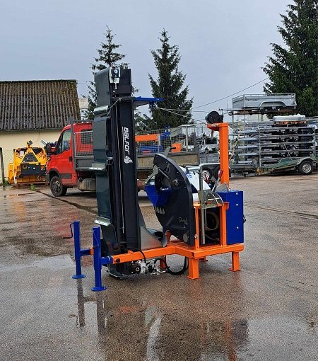

Re: Branchement Hydraulique IH744
Message non lu par david03 »
Bonjour j'ai était récupéré ma scie après montage sur tracteur graissage et essai il manque plus que le bois que je n'ai pas encore sorti c'est trop mouillé :bou: je vous mets quelques photos Image
