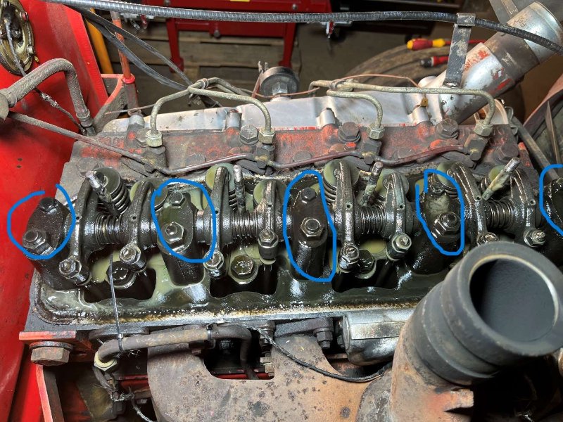

Faut il numéroter les paliers, culbuteurs, ressort pour les remettre dans les même logements ?
En déboulonnant les supports de l'arbre des culbuteurs en bleu, j'enlève ensuite l'axe en entier ?
Les soupapes restent elles dans la culasse ou faut il les démonter aussi ?

pour la rampe ,tu défait les écrous entouré de bleu et tu sorts l ensemble et rien ne s échappe

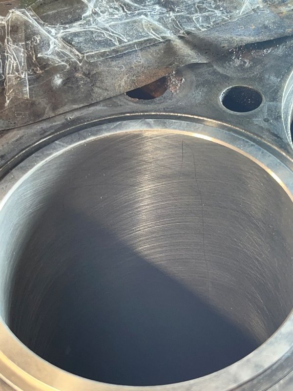

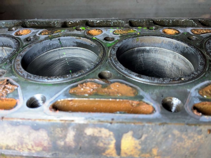

Fin de semaine démontage / décollage de la culasse ; elle est venue plutôt facilement en faisant levier. Après il faut l'emporter et là ça fait son poids !
Quelques photos du résultat :
Je trouve l'emsemble plutôt propre, le joint de culasse est en bon état donc pas de problème de fuite à ce niveau.
Au touché je sens une marque sur les chemises au niveau du bout de course / arrêt des segments. Quels sont les critères qui conditionne le remplacement des chemises ? Et des pistons ?

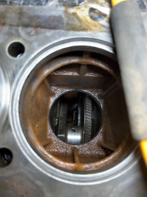

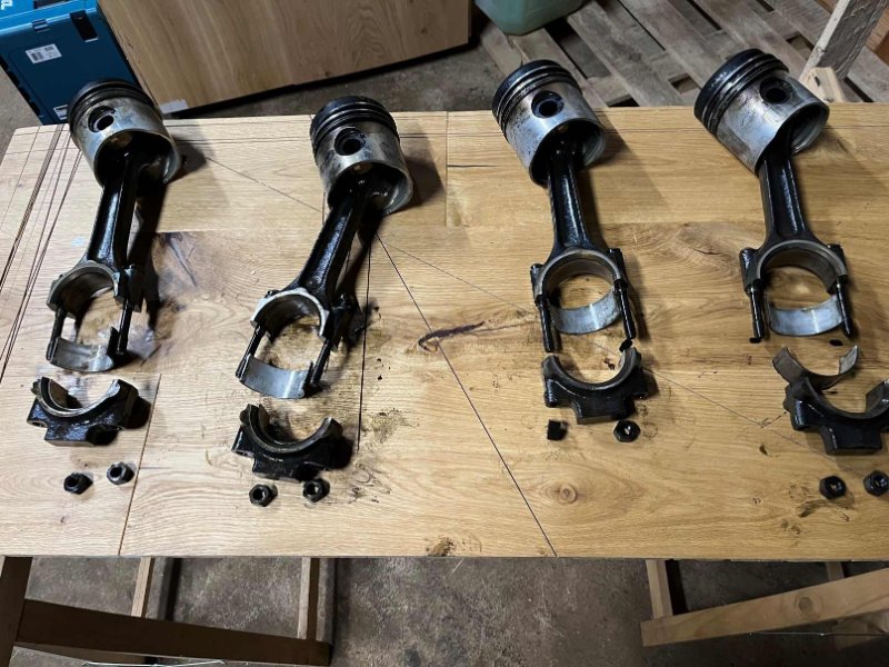

De mon coté le démontage à avancé hier, dépose des 4 ensembles bielle - piston sans difficultés. Dépose des écrous de 19, puis des chapeaux de bielles avec les coussinets par le bas. Le temps de trouver un bois type manche à balai pour pousser en tapant un peu les bielles vers le haut, une fois les 3 segments sorti de la chemise on chope le piston à la main et il sort sans problème.
Voici quelques photos :
Reste maintenant les chemises à enlever, et là... je me suis arrêté bloqué. En bricolant comme un arrache moyeu avec une tige fileté, un fer plat au pied de la chemise et un en haut posé sur 2 cale en bois ; et bien__ rien de bouge. Une idée de comment les aider à se déloger ? Méthode, outils, chauffer ?

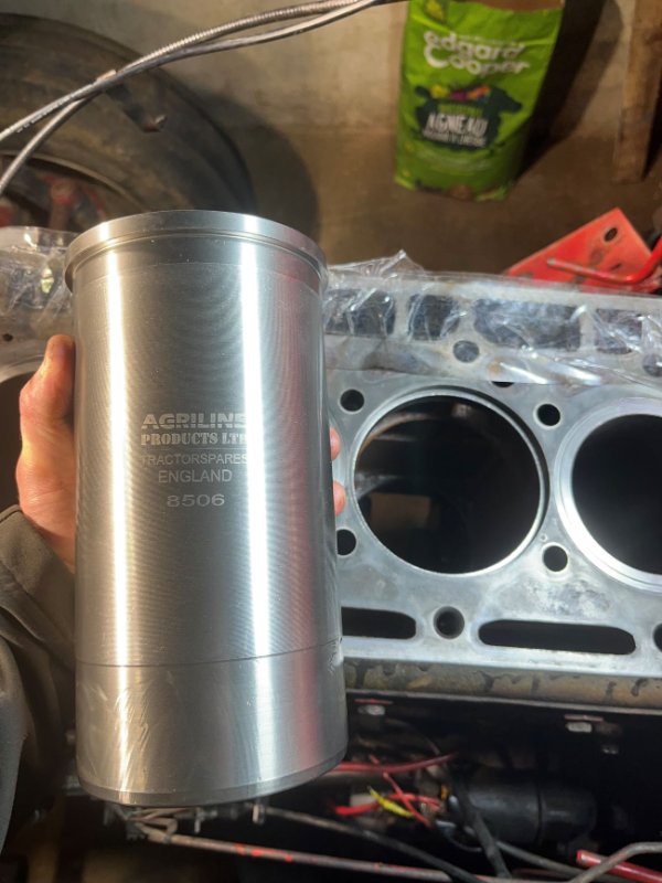

Ça y est mon colis est arrivé cette semaine, kit de réfection moteur commandé sur Cam Agri pour 493€ TTC.
J'ai commencé par la pose des nouveaux joints de chemise, 2 modèles présents dans le kit. J'ai utilisé les plus gros de 5mm.
Les chemises se sont ensuite mise en place toutes seules : un coup d'huile sur le tour, on appui un peu et elle se met en place ! J'ai avant ça passé un coups de brosse pour que la collerette de la chemise soit bien en appui. Ça m'a l'air plutôt bien, je n'ai pas encore mesuré le dépassement de plan de joint.

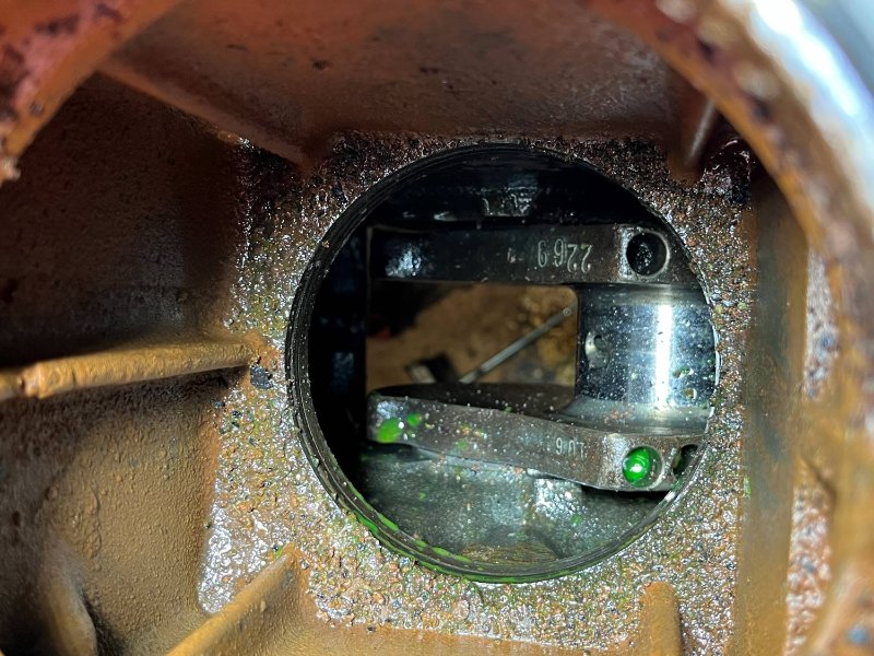

Je suis de suite passé à la démonte des bielles-piston, et je bloque à la bague (en cuivre je pense) de pied de bielle. Y t il une astuce pour la chasser ? Je n'avais pas sous la main une douille du bon diamètre pour passer dans la bielle, entre 38,5 et 39,7mm d'après ma mesure... Est ce possible de chauffer le corps de la bielle pour faciliter le travail ?
Petite question en plus, ma bague neuve est fendu comme pour ajuster son diamètre alors que celle en place est fermée. Est ce normal, déjà vu ?
Je vous mets quelques photos :
Merci à vous
Merci à vous

Comme dis plus haut, je bute sur l’extraction des bagues de pied de bielle, et je n'ose pas vraiment forcer sans savoir... parce que là ma bêtise me couterait cher...
