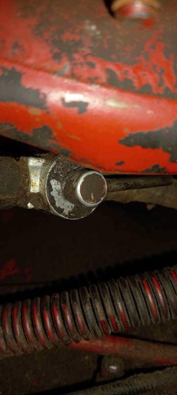

en ouvrant la vis de purge du décanteur sur mon 633, la rondelle caoutchouc de la vis a cassée. Depuis le diesel coule en goute à goute.
Dans quel sent le robinet est-il fermé ? (l'image ci-jointe est à pivoter de 90° vers la droite) Moi j'aurais dit vers le bas, mais pas certain. (rien à ce sujet dans le manuel)
Le manuel préconise de fermer le robinet après chaque utilisation. C'est vraiment nécessaire ? Je ne le fais jamais.
Je vais commencer par changer la rondelle caoutchouc, si la fuite persiste j'essayerai la vis ou la coupole en verre.
D'avance merci :D

position ouverte du robinet = la tige de commande alignée au tuyau et fermé faut faire un quart de tour vers le bas ,le fermer pas du tout pas la peine sauf pendant l opération d échanges des filtres et bien sur en cas de fuite sur un élément en attendant de résoudre ,sous la vis de purge y a une rondelle caoutchouc pour l étanchiété
