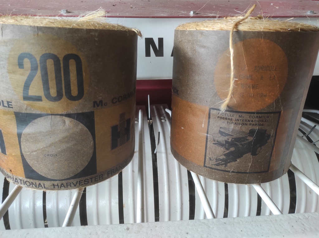

Collector récupérer dans ma commune, j'en déduis que la 200 est adaptée. J'adore le = fenaison rapide
