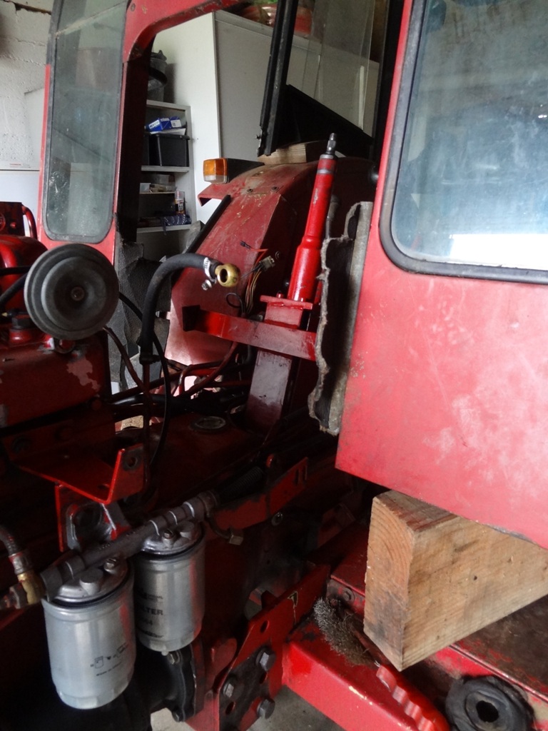

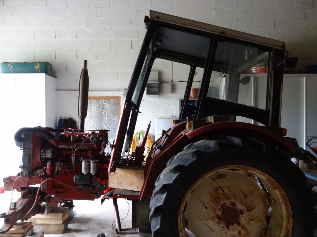

Messages : 5702
Re: Démontage réservoir 633
Comme dit JF il faut la déboulonner pour la soulever, une photo de mon 733 (son grand frère lorsque j'ai sorti le sien ;)
