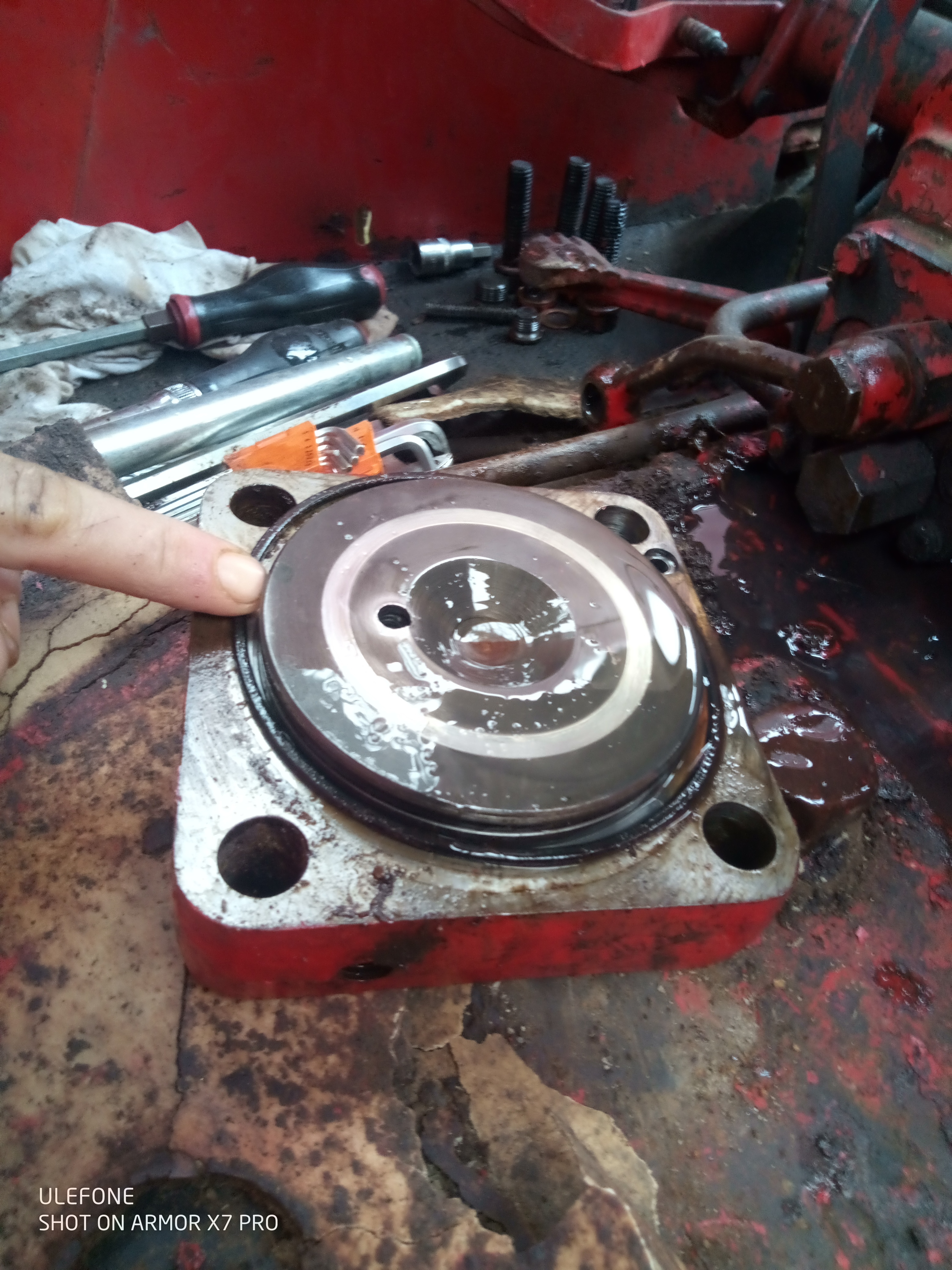

Joints toriques de piston changés, effectivement celui extérieur était tout lisse donc pas sur qu'il faisait son boulot!; refs pour ceux qui sont intéressés : https://www.cam-agri-parts.fr/fr/divers ... 67703.html et https://www.cam-agri-parts.fr/fr/divers ... name=fuzzy
Malheureusement on a toujours le problème de hoquet du relevage et en plus ça s'est remis à mousser...

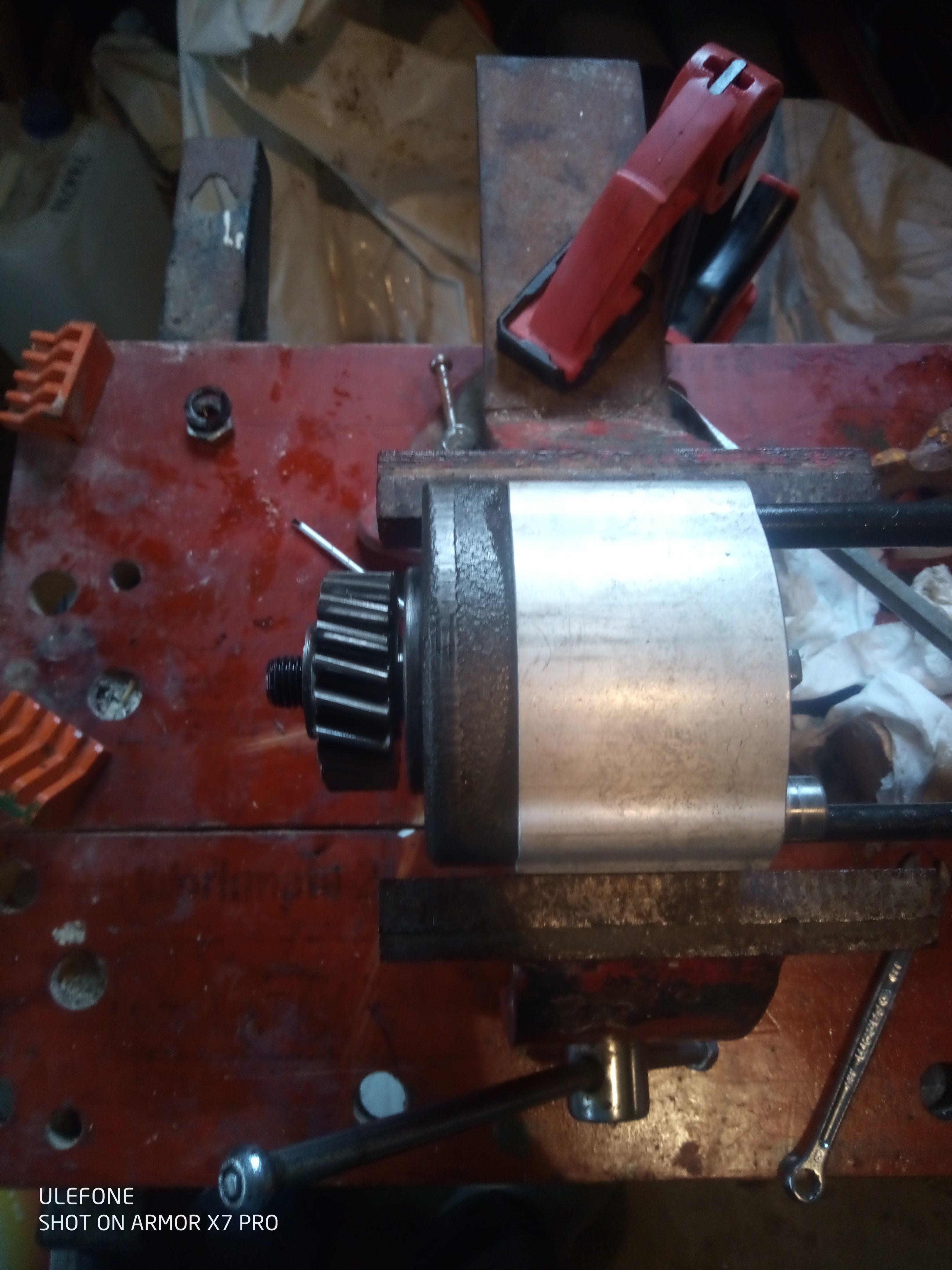

Du coup j'ai démonté la pompe hydraulique pour changer le joint spi de l'axe mais je n'arrive pas à sortir le dernier engrenage (celui sur la photo)
Comment est-il fixé à l'axe ?? Avez-vous une astuce pour le sortir ?
Merci d'avance!

pourquoi avoir séparé les corps de pompe pour juste aller chercher le joint d axe a l entrée :?: :?: ,juste sortir le pignon ,circlip et joint :!:
pour sortir le pignon le mieux serait un petit arrache mais sinon tu plantes 2 tournevis entre l arriere du pignon et le corps de pompe face a face dans l axe et en y tapant dessus ca va faire une poussée et il va sortir ,l axe est conique c est pour ca qu il force et y a aussi une clavette mais qui ne fait pas retenue

Le piston de relevage ne ressemble pas à cela , je l'ai démonté sur un 956 ,c'est totalement différend
Messages : 4743
Re: Hoquet du relevage 844-SB
FLAM 59 a écrit : 16 janv. 2024 13:34 Le piston de relevage ne ressemble pas à cela , je l'ai démonté sur un 956 ,c'est totalement différend
non ca c est la culasse :!:

le joint que tu as changé c'est le joint de la culasse ,rien a voir avec celui du piston ,une fois la culasse enlevé il faut sortir le piston du cylindre et changer les joints qui sont dessus

IH 4 EVER a écrit : 17 janv. 2024 16:56 le joint que tu as changé c'est le joint de la culasse ,rien a voir avec celui du piston ,une fois la culasse enlevé il faut sortir le piston du cylindre et changer les joints qui sont dessus
Je n'ai mis que la photo de la culasse mais j'ai bien changé les deux (d'ailleurs j'ai mis les références des deux joints) dans le message précédent.

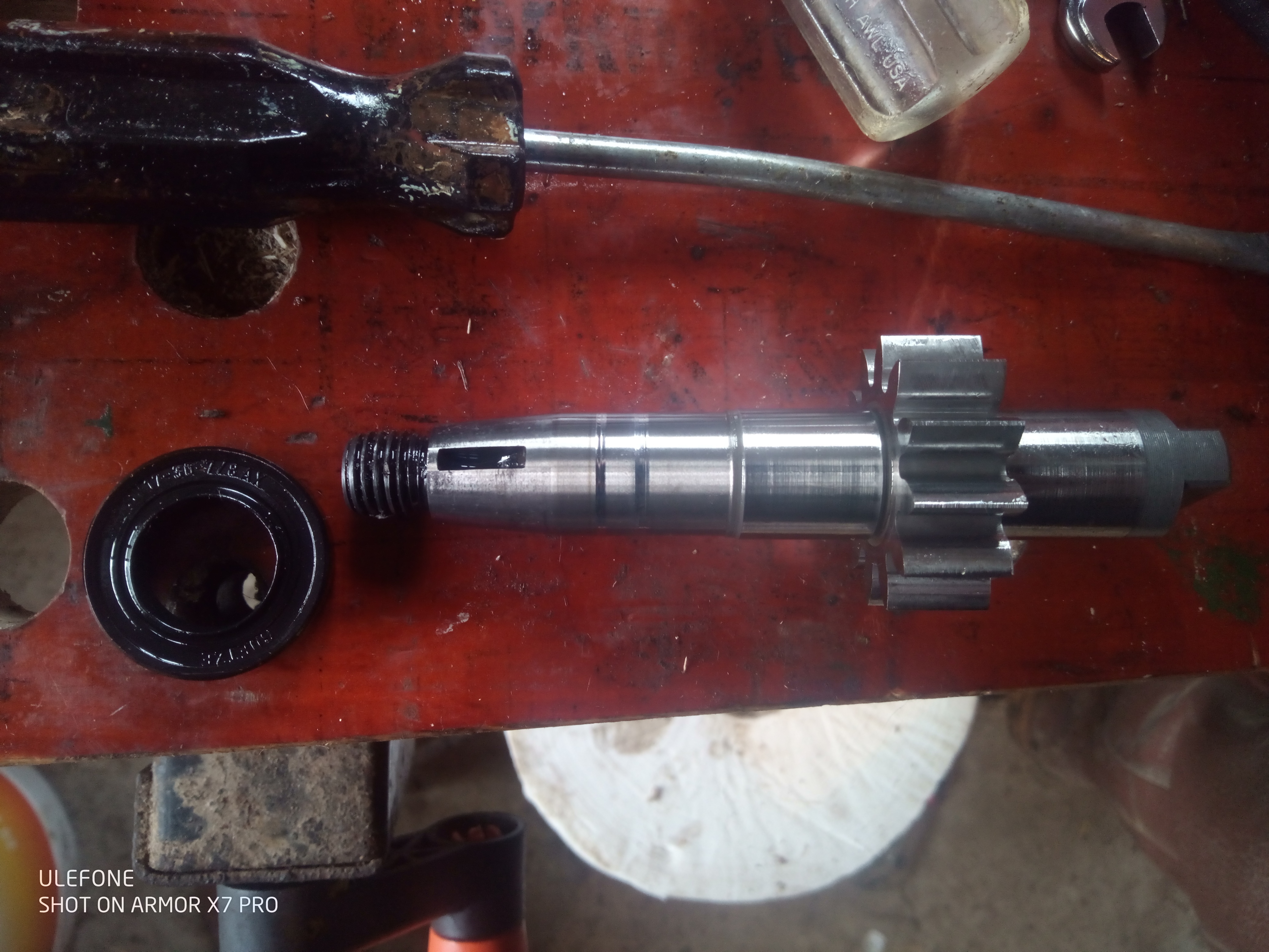

Grâce aux précisions de d40 le pignon est sorti et j'ai changé le joint spi même si visuellement il parait en très bon état :

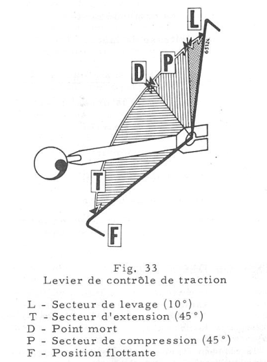

Après remontage on a attelé le poids de 400kg et de nouveau les bras ne tiennent pas en position haute. En manipulant le levier de controle de traction du point mort à la position haute (secteur de levage) et vis versa les bras tiennent de nouveau... Au redémarrage du tracteur ce matin j'ai eu la même chose : hoquet puis après avoir trifouillé le levier de controle de traction ça tien :?:
Qu'en pensez-vous ? Sachant que maintenant nous n'avons plus de fuites sur le circuit hydraulique, la crépine est propre, les joints de culasse et piston sont neufs et le joint spi darbre de pompe aussi.
ton histoire est un peu compliqué ( c est vrai que je ne comprend pas tout des fois )
tu dis avoir changé le joint de piston et de fait méme montrer les joints et aussi les références mais j ai qu une peur que tu n a pas du tout changé celui ci et que ton probléme est comme au départ d avoir le hoquet ce qui expliquerait :!: , vu les joints montré en aucun cas ca correspond au joint de piston d ou mon interrogation :!: :!:

d40, pour être plus précis voici les joints que je pense être ceux de la culasse et du piston : n°14 et 15 sur la vue "2G19 - POWER CYLINDER, ROCKSHAFT ASSEMBLY"

héh non 14 et 15 uniquement culasse :!: piston n°12
