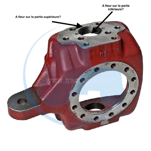

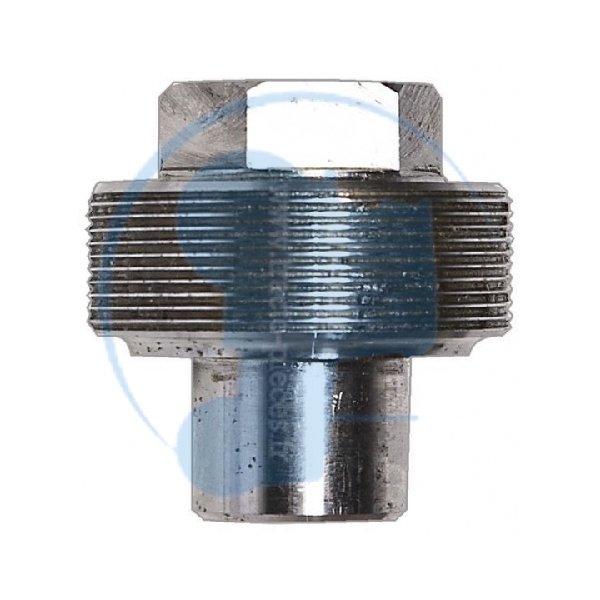

je reviens un peu sur mon problème de pignon de roue avant gauche sur mon 845xl 4rm qui bouge fortement (je bascule la roue de gauche à droite surtout la partie de dessous) lorsque je soulève le tracteur.
Je n'ai pas encore remplacé le pignon et les gros écrous qui fixe l'ensemble (coût de toutes les pièces +/-650€) et en attendant j'ai mis un point de soudure pour re-solidariser le tout provisoirement. Pas bien je suis d'accord mais bon il faut avoir le temps d'immobiliser le tracteur et avoir les € aussi.
merci à tous de m'avoir aider sur ce sujet, mais notre ami lenien1414 m'a renseigné sur comment régler les gros écrous de fixation, (serrage à fleur) mais il me semble que parfois cela bouge encore pas mal en dessous et c'est pourquoi je pose la question sur le serrage à fleur, cela veut dire le gros écrou serrage à fleur de la partie supérieure au pignon ou mettre à fleur à la sortie de l'écrou ?
J'espère que l'on comprends ce que je veux dire.
Merci d'avance

Voici 2 photos pour mieux comprendre
- Fichiers joints
- Gros écrou.jpeg (41.09 Kio) Vu 1176 fois

À fleur sur la partie supérieur, mais je te met en garde ton roulement est en train de bouffer ton pont un jour tu écourtera le pont je veux pas te faire peur mais je parle en connaissance de cause, tu as bien la cale antideserable avec les 2 vis de 10 autour de ton pivot ? Les pont 1351 ça commence à devenir plus que rare, pour les pièces il y a sarl boutinon sur agriaffaires qui est bien placé...

Merci pour la précision. Lorsque j'ai démonté tout et remplacé les roulements par précaution, le pont me semblait normal. Mais je vais revérifier tout ça une fois que j'aurais plus de temps.
Encore merci pour vos conseils.
