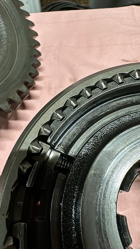

C'est un tracteur qui doit avoir 15000h. Je vais mettre un photo pour mieux m'expliquer.

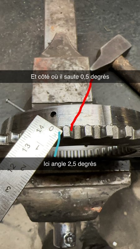

J'espère qu'on voit l'image :D voilà je pensais limer les dents usée a 0.5 degrés a la côte d'origine.

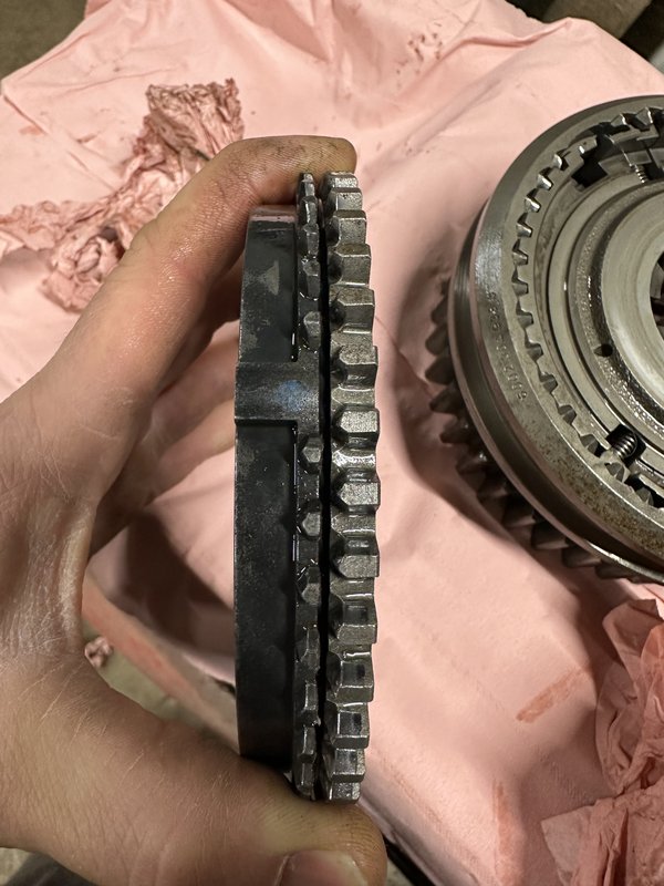

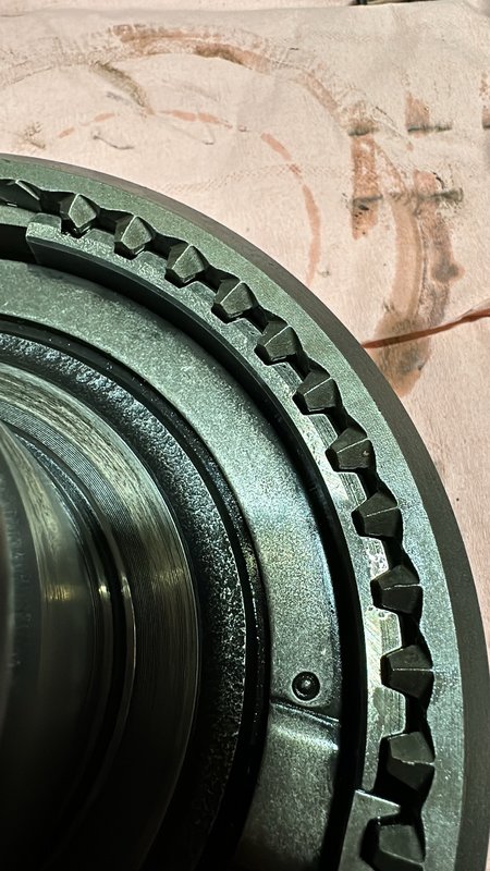

La bague de synchro que je compte retourner
La bague côté non utilisée donc neuve
Le synchro qui lui est plutôt correcte

oui éffectivement si ca a 15000h normal qu il y est de l usure ,de vouloir limer la denture du cone ok mais dans ce cas la tu vas enlever de la matiére qui va manquer et faudrait aussi faire l autre coté pour équilibrer d ou une prise du baladeur engagé moindre ,en plus tu parles d angle mais y a pas que ca quand on regarde une denture en état on remarque que ca a une forme spéciale pour justement faire retenue ,donc ton projet me semble pas bon mais qui tente rien n a rien
