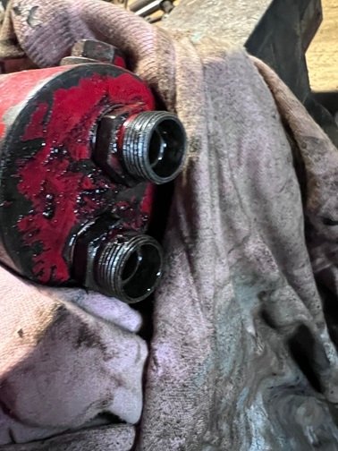

Bonjour à tous. Je viens de démonter le porte filtre hydraulique de mon 844sb. Je arrive Pas à desserrer la cuve pour remplacer le filtre. J ai donc démonter le porte filtre, je l ai placé dans l étau et avant d engager les hostilités. Je me pose la question suivante. Es ce que le porte filtre se trouve facilement au cas ou le l abîme. Autre question si je chauffe au chalumeau quelle partie je doit chauffer? Le bas de la cuve ou le centre du filtre. Es ce que il y a un risque d endommager le porte filtre? Merci pour toute vos informations si précieuses. Je charge des photos

bonjour ton porte filtre comme il est demonte mets le dans un etau bien serrer ensuite tu prends unecle a griffe que tu mets sur le meplat et avec une masette tu frappe le manche de la cle desserage ver la gauche cest un pas normal ne le chauffe pas j ai eu le meme probleme sur mon 844 ca ne serre a rien de trop le bloquer cordialement

Tu coinces le porte filtre dans l'étau. Clé a choc ! Ou deux personnes un qui force sur la clé plate avec une rallonge ( tu peux empêcher de sortir la clé avec un serre joint sur le porte filtre ) le deuxième lui tape à la massette sur la clé ( moi j'arrive a faire seul mais il faut un peu d'habitude)

Bonjour Grace à vos conseils j ai réussi à ouvrir le porte filtre. Et je vous montre les photos c étais une bonne idée vu l état du filtre. Nettoyage complet remontage, et une heure de chargeur et pas de fuite. Encore merci à tous et bonne fêtes.
