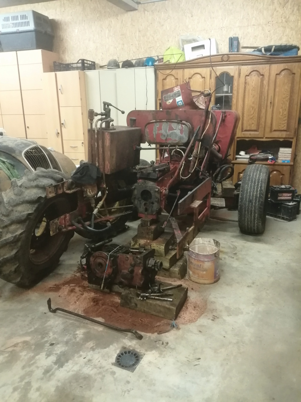

Bonjour, j ai un manitou mc6 avec la boite hs, pouvez vous me renseigner ci on peut mettre une boîte de vitesse de F135D?
Messages : 4697
Re: Adapter un moteur de f137d sur un mc6 manitou
surement , mais sauf que le manitou avance en sens inverse du tracteur du moins la transmission le commande a l inverse d ou différent
farmall 22
Messages : 3092
Oui c'est faisable ,
pour avoir les vitesses en sens inverse, il te suffit de faire un demie tour au différentiel et le tour est joué. Par contre dsi c'est juste ta boîte qui est HS garde ton pont et met juste une boîte de 137 et le tour est joué sans avoir besoin de toucher au différentiel !

Je vous remercie de vos réponses, quesque tu appelle faire un demi tour au différentiel ? J ai des connaissances den mécanique mais qis je ne suis pas un experts non plus.
Le pont et le différentiel non rien c est juste la boîte et l arbre secondaire hs

Dans ce cas change juste la boîte et le tour est joué :yes:
Se sera beaucoup plus simple et surtout plus rapide que de jouer avec le différentiel pour lui faire faire son demi tour!

Ouai c'est sur, le manitou est une boîte 4 et la boîte du 137 c'est une 6. Normalement j en ai trouvé. Il y a plus s cas. Je vous tiens au courant des nouvelles

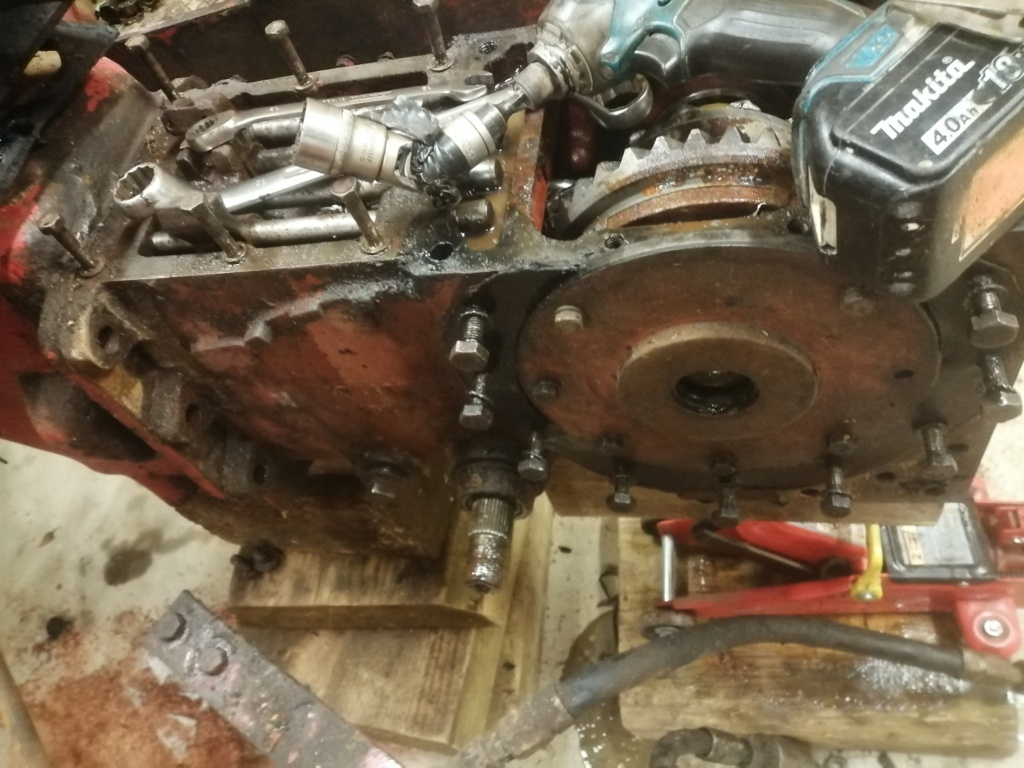

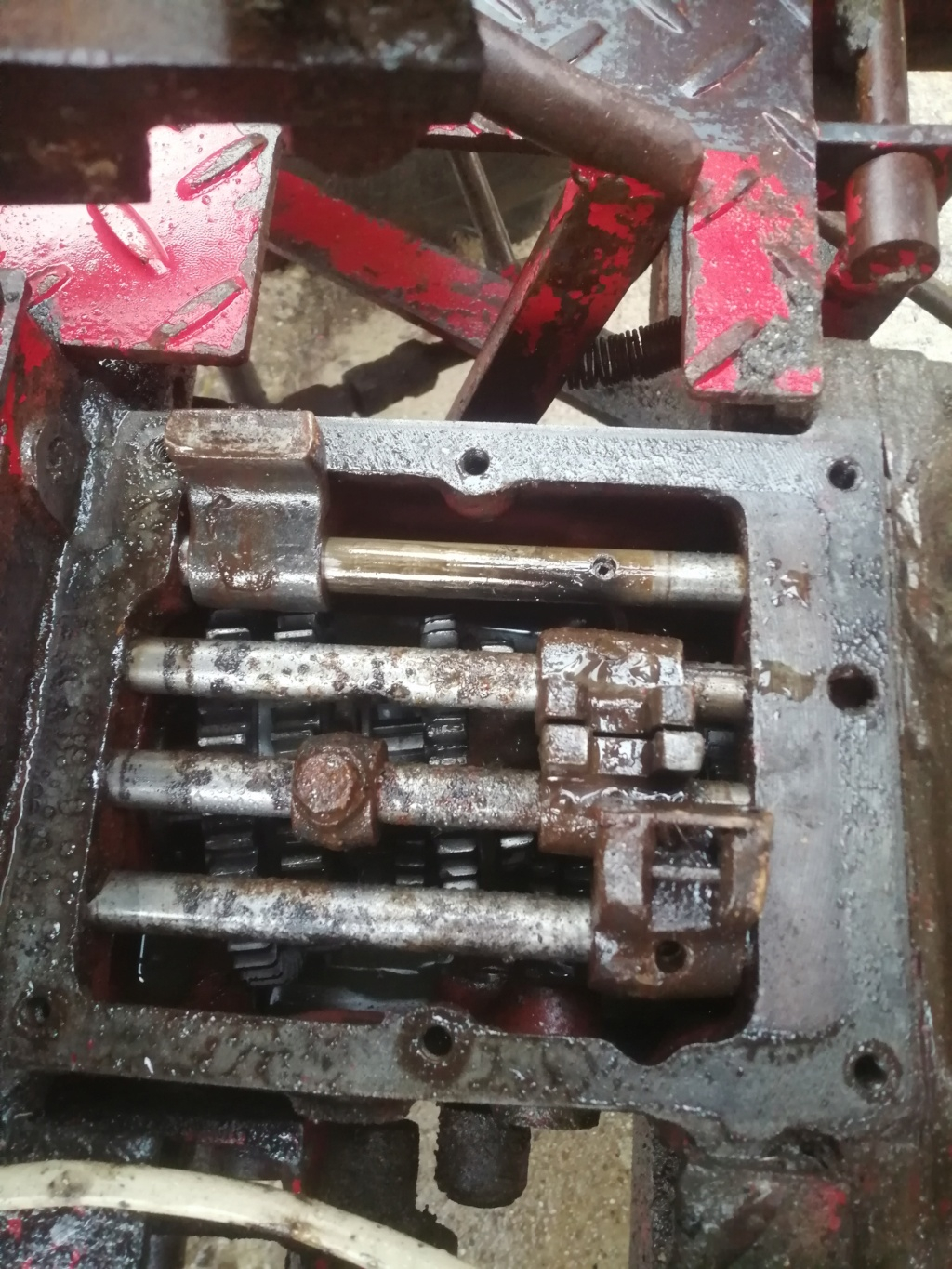

Les photos de notre ami Clément !
