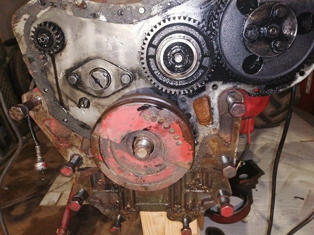

le carter de la distribution a été démonté , le pignon entre le pignon du vilbrequin et le pignon de la pompe a huile est mort.
il semblerait que ce soit le pignon de l'arbre a came.
Par contre comment le démonter sans sortir l'arbre
ci joint une photo
lundi démontage du distributeur
Encore merci pour le support
Alain
ci joint une photo
Alain

le pignon d arbre a came est enmanché en force sur l arbre donc pour le sortir faut déposer celui ci et surtout pour le remonter ,tu peux essayer de l arracher en introduisant les branches d un arrache dans les 3 trous et prendre appui au centre ,par contre pour la repose pas trop droit d y taper dessus sous peine de retour et falloir le dilater pour un montage plus aisé ,avec l arbre a came déposé avec une presse depose et pose du pignon sans probléme

Re: 326 pompe d injection
ouvrir le moteur oui et non ,le mieux est de le sortir de facon a le mettre a l envers d une part pour sortir le carter inférieur ,pompe a huile ,mais surtout de repousser les poussoirs de tige culbuteurs vers le haut et qu ils ne bouge pas de facon qu a la sortie de l arbre a came ils ne tombe et surtout a la repose de celui ci ,avant faudra sortir le cache culbuteur et dérégler complétement les réglages de culbuteur de facon a donner le maximum de jeu entre tige et ceux ci de facon a les sortir pour ne pas avoir de l appui sur les poussoirs voir peut étre déssérrer la rampe pour avoir moins a batailler ,pour les calages , les pignons ont des repéres et y a aussi certaines procédures
Pignon extrait en chauffant au chalumeau , cela c'est bien passé. Maintenant achat pignon d'occas ou réusinage d'un nouveau sur imprimante 3D
Par contre lorsque sur une voiture diesel la courroie de distribution casse, généralement les soupapes et les pistons prennent une claque,
est de que c'est le même cas sur ce moteur
Alain
Alain
