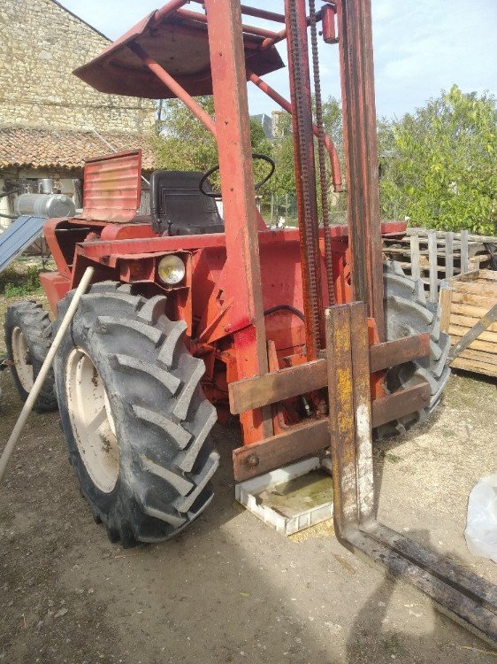

Le Manitou est enfin arrivé, cela faisait un mois et demi que je l'attendais, il a été livré ce matin, je vais attaquer la mise en ordre.
Cet après-midi démontage verin de mât pour résoudre fuite d'huile.
J'ai un problème de chauffe moteur (moteur D111) sur lequel je dois me pencher sérieusement. Il chauffe mais après un certain temps, la culasse à été éprouvée, le problème est toujours là, peut être au niveau du radiateur, si vous avez des pistes ?
Le tuyau de purge culasse n'est pas bouché.
Bourrage de trompette à remplacer, quelqu'un aurait la référence ?

Je recherche une culasse de moteur D111 !
Bonjour, Je ne connais pas trop bien l'utilisation de ce forum, peut-on répondre individuellement à un membre ?
Dernièrement j'ai rédigé tout un message et quand j'ai voulu ajouter des photos j'ai perdu tout le message que j'avais écrit
Merci pour vos commentaires, j'ai entre-temps démonté entièrement le moteur avec de bonnes et mauvaises surprises.
Les bonnes :
Il y avait eu un gros travail sur ce moteur avant que j'achète le manitou dont nouveau kit chemises pistons, nouveaux coussinets partout y compris pour l'arbre à cames, nouvel embrayage complet y compris la butée, arbre à came, poussoirs, culbuteurs comme neufs, la culasse à été révisée, pompe à eau neuve,..
Les mauvaises :
Le dépassement des chemises n'est pas bon, je l'appréhendais avec les bulles dans le circuit d'eau donc le bloc est parti en atelier de rectification pour ajuster tout cela.
La culasse bien qu'ayant été révisée a deux chambres de précombustion qui bougent, je ne comprends pas car ce moteur n'a pratiquement plus fonctionner depuis sa révision !
Pour le bloc pas de soucis, ça va être arrangé mais pour la culasse il me conseille d'en trouver une autre en meilleur état.
Question : est-ce que quelqu'un parmi vous aurait une culasse de D111 à vendre ?
Merci à tous et bonne continuation.

Bonsoir oula trouver une culasse en état ça va être sport si la votre est bonne il faut y mettre 3 prechambre en bonne état ou neuve
Dommage si tout est neuf sur le moteur ça devrait le faire

Du coup ton dépassement de chemises était trop faite et compression dans l eau alors

Oui exactement, pas assez de dépassement, dommage avec tout se travail qu'il avait fait.

Apparemment les prechambres auraient usés la culasse d'après l'atelier de rectification
