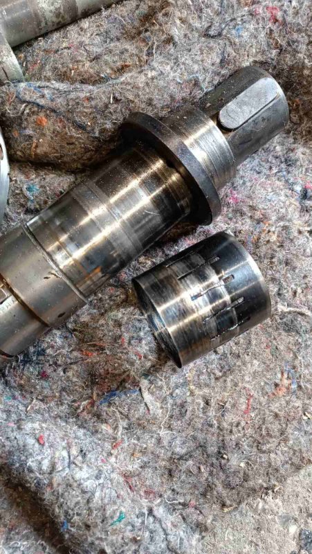

Suite de l'aventure
J'imagine que la boite a été ouverte durant sa vie ou erreur d'usine. il manquait une cage a aiguille dans le pignon du pistons double..
bilan pistons double hs + l'arbre + ressort, axe disque. Heureusement la deuxième boite c'est intact.. J'attend un arbre primaie et les cages a aiguilles pour le remontage. J'ai obtenu des disques agrio neuf chez un bon fournisseur...
Cependant j'ai effectuer la modif du 553 voir des derniers 523, ils ont réduit le nombre de disque exterieur de 21 a 17, en y plaçant une entretoise en alu. Mais personnellement si je compte bien, 17 / 2 cela ferait 7.5 disque... donc ce doit être 7 disque ext puisque 21/2 = 10.5..
- Fichiers joints
- IMG_20230801_180141(1)(1).jpg (135.97 Kio) Vu 1406 fois
- IMG_20230801_180138(1) - Copie(1).jpg (101.7 Kio) Vu 1406 fois
