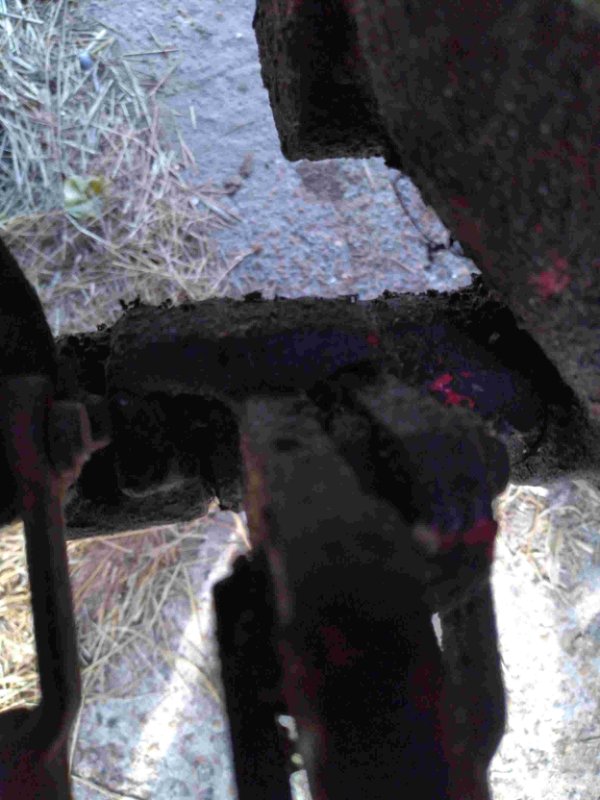

Bonjour à tous,
Je suis à la recherche d'une pièce pour le frein à main de mon tracteur IH 453. Mais je connais pas la forme de cette pièce puisqu'elle avait été remplacé par une pièce fait-maison. Aussi certain de vous pourraient-ils m'adresser une photo de ce mécanisme sur le même tracteur que le mien ? Ci-dessous la photo de la base du levier de frein à main en prolongement duquel devrait se trouver la pièce recherchée.
Merci pour votre aide.

la référence de cette pièce est 786493r1 sur le site "Barts parts"
J'ai pris des photos de celle qui est montée sur mon 353 , je ne peux mettre en pièce jointe

Re: Pièces frein à main tracteur IH 453
Et voilà
Par contre je ne vois pas bien comment c'est monté

j'essai de vous envoyer une photo de la pièce
- Fichiers joints
- pièce du frein à main
- caseih 353..jpg (80.89 Kio) Vu 1235 fois
- piece du frein à main
- caseih 353.jpg (77.2 Kio) Vu 1235 fois
