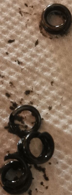

J ai tout sorti et l arbre creux avec l arbre d avancement...
Le coulisseau est bien poussé la pastille et g pu récupérer ressort enfin des bouts et surtout la bille !!!
