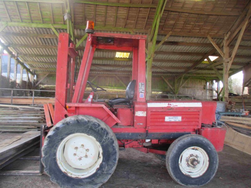

je viens d acquérir un manitou mb20s et suis donc a la recherche d informations pour l entretenir.
l'engin est en plutôt bon état, lève bien, il manque de puissance et ne peut pas utiliser toute ces vitesses, vu l'état des filtres air et gazoil ce n est pas très étonnant. à voir après les vidanges.
en cherchant j'ai trouvé le manuel d entretien du ih 323 équipé du même moteur mais je n'ai rien sur la transmission. est elle la même?
je me demande s'il me faut de l'huile de transmission freins immergés.
j'essaie déjà de glaner des infos sur le forum mais si quelqu'un peut m'aiguiller pour effectuer l entretien courant, je l'en remercie d'avance.
je ne trouve pas non plus de blocage de différentiel, a mon grand désarroi, sur le manuel du 323 il serait monté sur ces tracteurs.
merci de m' éclairer

Merci pour les photos
il a vraiment l'air d'être en bon état, après la partie mécanique c'est plus compliqué mais lorsque le propriétaire et soigneux avec la carrosserie en principe il est également avec la mécanique et son entretien
