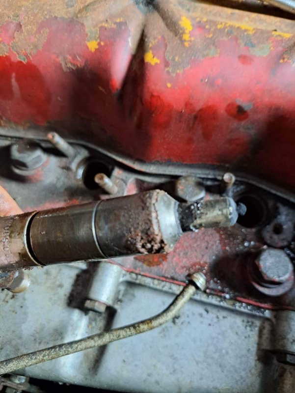

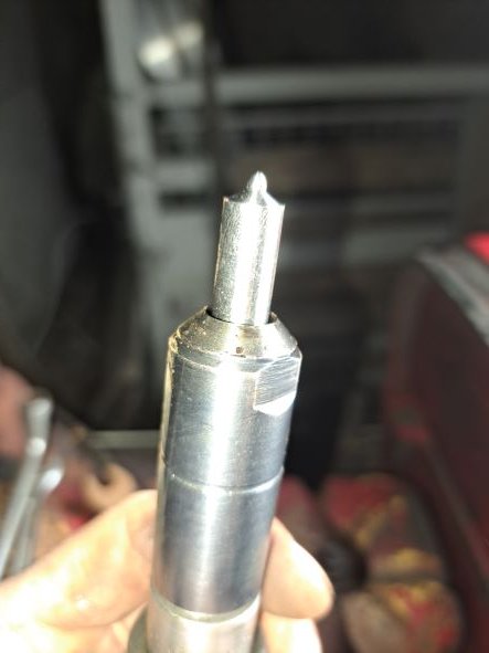

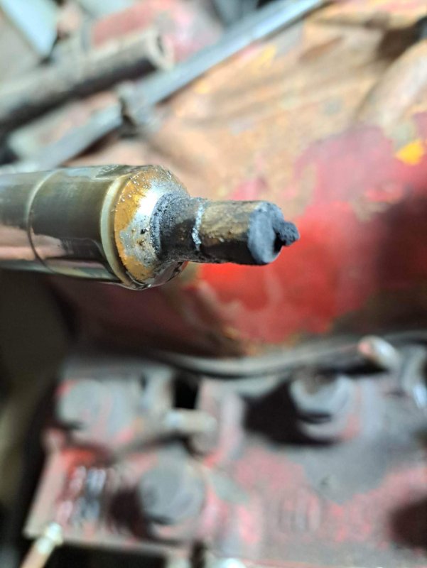

Deuxieme question , en les demontant je les trouve particulierement sales ( je suis novice et c'est la premiere fois que je demonte) mais cela me semble vraiment encrassé :oops: :oops:

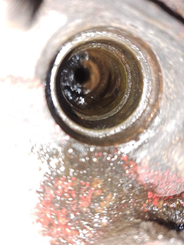

et comme vous pouvez voir il y a aussi beaucoup de residus dans le bloc
Voila ma question , pouvez vous me dire si pour vous cela correspond a un encrassement normal ? dois je verifier autre chose en voyant l'etat des injecteurs ? :m: :m:

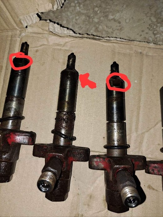

Enfin derniere question je m'apercois que 1 des 4 injecteur ne presente par le méplat sur la même face que les autres ( les 3 sont face a moi et 1 est sur le cote) ? pensez vous que cela peut etre problematique ?

oui éffectivement c est encrassé mais en méme temps vu les heures et l age rien de surprenant , et a ce niveau la y a toujours plus ou moins ,il faut surtout tout bien néttoyer y compris la partie conique au fond du puits ou vient porter le porte injecteur pour qu il y est une bonne étanchiété sinon fuite de compréssion et changer aussi les joints torique d en haut de facon que la saloperie et l eau ne passe entre l injecteur et la douille ,pour le tarage tu peux les faire controler mais surtout savoir s ils pulvérise correctement ,pour la préssion c est entre 205 et 213 bars ,mais c est aussi bien qu ils soient en mini qu en maxi car le reste doit étre un peu fatigué aussi ,pour le méplat pas comme les autres pour 1 t inquiéte c est normal car ca fait partie de la douille qui fixe le nez d injecteur et qui est vissée donc quand on serre a fond ca s arréte pas forcément a un endroit précis ,pour l histoire de ton mauvais démarrage ca pourrait déja venir d un lancement moteur trop lent du a un démarreur fatigué la preuve en plus tu dis qu il fume ,car si le lancement est trop lent ca démarrera pas comme il faut d ailleurs tu dois juger toi méme si ca fait comme quand on a une batterie faible ,il te faut aussi un circuit d alimentation gas oil impécable de facon que la pompe a injection soit bien gavée c est important ,faut aussi pour aider tirer la tirette de stop a mi course sur la butée de la pompe a injection de facon a actionner la surcharge qui aide au démarrage mais peut étre que ca tu le sais ,une chose qui serait aussi intérréssante vu les heures et les injecteurs déposé c est de prendre les compréssions des cylindres pour savoir comment serait l état mais pour ca faut un outillage spécifique

Bizarre le dépôt...

J'ai fais controler les 4 injecteurs , et le verdict était sans appel , il fallait changer l'ensemble, 2 injecteurs ne puvlerisaient plus rien :oh:
J 'ai donc recu 4 nouveau nez d'injecteurs
On voit tout de suite la difference
Après un bon nettoyage des douilles plus remontage , démarrage après 10 secondes sur la clé :razz:
