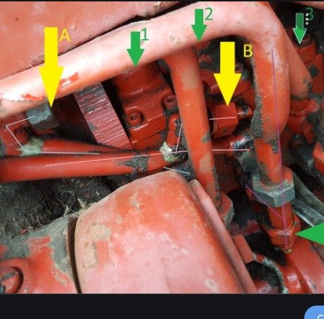

bonjour
j ai un distributeur double effet qui fuit sur la partie du haut là ou il y a la commande
faut il vidanger l hydraulique du relevage pour démonter le bloc distributeur ?
c est le montage avec 4 vis cabine 745 xl

bonjour ,c est un 745 xl année 1982 avec distributeur à droite
daktari
Messages : 99
Enregistré le : 15 janv. 2012 07:29
Re: valve double effet ih 745
Message non lu par daktari »
voici une photo
Capture web_6-8-2021_73050_www.google.fr.jpeg (50.16 Kio) Vu 708 fois
Messages : 4718
pour la dépose du bloc distributeur faut vidanger l huile du relevage

bonjour
le démontage se fait bien par l aile là ou il y a les tuyaux de chauffage de la cabine au dessus de la trompette?
On déclipse les rotules de commande ,on enlève les tuyaux des valves et on enlève les 4 boulons de fixation ?
Messages : 4718
béh oui et pour avoir plus de place tu peux défaire les pieds de cabine et lever un poil
