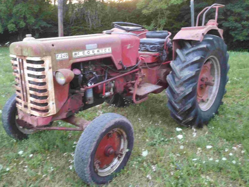

Petites infos au sujet du F240...
J'ai réussi a modifier des photos pour que ça passe donc les voila... Comme déja dit, joint de culasse changé et c'est OK.
Par contre, il ne montais pas en température et j'avais pas vu mais calorstat toujours ouvert...
J'en ai commandé un que j'ai adapté car introuvable et ça fonctionne, il monte a environ 70° et se stabilise la !
J'ai fendu du bois avec et tout a l'air de bien se passé ! C'est cool !
Ces dernières semaines, j'ai complètement refait le circuit électrique.
Je vous ferais des photos pour vous faire voir ça prochainement !
J'ai un autre problème, j'ai la vitesse 1 et 2 qui ne passe pas... le levier va complètement a gauche mais impossible d'enclemcher la 1 ou la 2... certainement le support de fourchette de grippé? Vous en pensez quoi?
Merci a tous et a bientôt !

oui peut étre grippé comme tu dis mais bizarre quand méme ,toutes les autres vitesses passent bien sans probléme
a la limite il se pourrait que le levier ne vienne peut étre pas assez a gauche pour étre en face de la sélection interne
donc faut que tu éssayes de jouer avec le support sélecteur du levier en le déplacent une fois désséré , des lumiéres sont normalement prévu a sa base et voir si ca solutionnerais

Bonjour D40,
Oui, les 4 autres marche AV et la marche AR se passe sans problème !
Je vais regarder ce que tu me dis et essayer ça cette fin de semaine normalement. J'ai vu que quelqu'un avait déja eu ce problème sur le forum mais la réponse a disparue...
