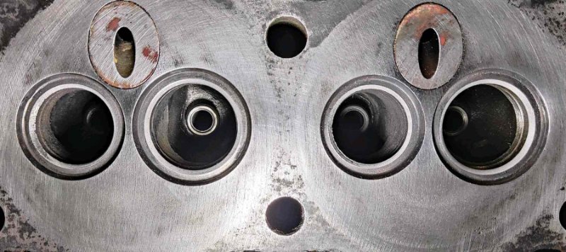

J'avance lentement dans la remise en état de mon D219 mais j'avance :mdr: .
D'ailleurs au fur et à mesure de la restauration, je reste impressionné par la solidité de ce vieux tracteur qui tournait toujours alors qu'il était usé jusqu'à la moelle.

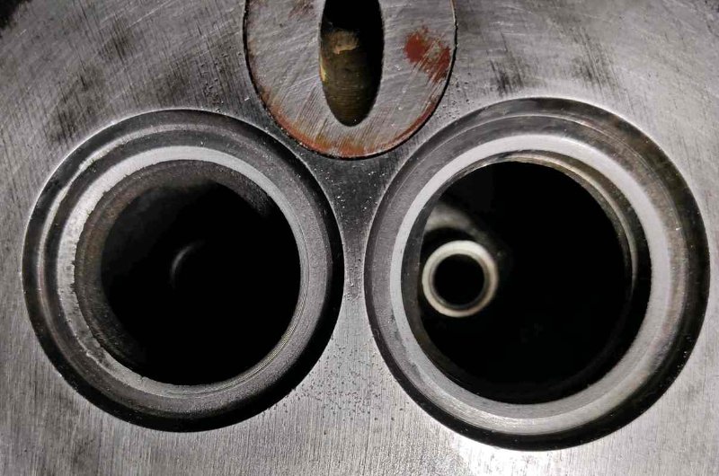

J'ai attaqué le rodage des soupapes et là j'ai besoin de votre expertise.
Pour les soupapes d'admission, après rodage et un test avec de l'essence je n'ai plus de fuite.
Par contre pour les sièges des soupapes d'échappement, c'est un autre problème. Ils sont en très mauvais état.
Culasse D219.jpg (126 Kio) Vu 802 fois
Est ce qu'un simple rodage peut suffire à rattraper tous les défauts mais n'y a-t-il pas un risque d'usure de la portée des soupapes ?
Faut il rectifier les sièges et changer les soupapes ?
Voir même envisager de changer les sièges si c'est du domaine du possible et si cela existe encore en pièces détachés.
En attendant je rode mais que c'est long ...
Cdlt
Sieges soupapes cyl2.jpg (84.32 Kio) Vu 802 fois
Sieges soupapes cyl1.jpg (93.03 Kio) Vu 802 fois
Sieges soupapes.jpg (81.55 Kio) Vu 802 fois

Pour un rendement optimale et durable le mieux serait de confier ta culasse à un réparateur. Il remplacera les sièges de soupapes endommagé, les joints de queues de soupape reprendra la planéité ...
Compte entre 200 et 400€ selon le travail à effectuer. Tu es dans quel département ?

Dans les Vosges j'ai un amis qui est spécialisé dans la remise en état de culasse et bloc moteur récent et ancien. Ils sont de moins en moins à proposer ce genres de prestation. Peut-être qu'il en existe un dans ta région.
Si tu ne trouve pas il est peut-être possible de lui expédier.
C'est Rectif'service à Vaudeville dans les Vosges.

Bon je me répond à moi même.
J'ai amené la culasse complète chez un rectifieur qui m'a confirmé que dans l'état il était necessaire de lui refaire une petite santé.
Cdlt

L’étanchéité de la culasse est tellement importante dans le bon fonctionnement d'un moteur qu'il est préférable de la confier à un spécialiste.
Tu seras surpris après contrôle des défauts qu'ils fallaient régler .
