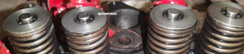

Après un bon nettoyage, je peux tenter de déculasser. ce qui ne pose pas de problème apparemment.
Même pas assez vu que 2 écrous sur 6 se sont desserrés (les écrous 1 et 6) sans forcer alors que pour les 4 autres, il a fallu que je m'acharne.
Le joint est certainement d'origine et collé au bloc avec des dépôts de rouille autour des différents orifices de refroidissement.
Mais il n'est pas coupé.
Par contre, j'ai un souci sur une queue de soupape qui est très marquée. Est ce que c'est grave ? Faut il remplacer la soupape, les 4 ?
Est ce que je peux remonter la culasse en l'état ? J'ai besoin de conseils éclairés surtout que je n'explique toujours pas la fuite.
Apparemment l'équipage mobile est impeccable, pas de rayure sur les chemises, pour un moteur de 8600 heures environ (compteur hs)

Je continue dans le colmatage des différentes fuites et il y en a un paquet.
Aujourd'hui je m'attaque à une fuite sous la bougie du cylindre n°2. C'est un fluide improbable et non déterminé qui coule.
Pourtant le moteur démarre très bien à chaud comme à froid et tourne comme une horloge.
Bien sur il n'y a plus de témoin de température d'eau et de pression d'huile depuis longtemps.
Cdlt

Est ce que le remontage avec un joint de culasse neuf est envisageable ?
As tu des conseils pour ma queue de soupape ?

Planer une soupape
C'est à dire ?
Planer une soupape
C'est à dire ?
