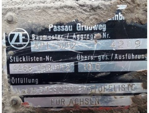

voici ma plaque de pont 1351 est 15.91 qui correspond as 1/8 1 tour de roue pour 8 tour d'arbre arbre mais le pont que j'ai trouvé d' un 956 xl la plaque indique 10
Et la personne m'indique qu' il as contrôler et cela correspond à 1/ 10 1 tour de roue pour 10 tour de roue
Donc pas compatible

Ton 3052 provient d'un 946 ..... pas d'un 956xl ...... :roll: ;car sauf erreur de ma part le rapport de 10 est pour les boite ZF (9-10-1246 et 12-1455 )
:arrow: Sur la plaque du mien c'est : 16 / SP;DIFF ,je vient de vérifier . :idea:
Les 3052 pour boite IH se trouve sur des 44-45-55 d'ancienne génération avant les XL en monte d'origine en tant qu'option(pont renforcer pour chargeur ) .....déduction personnel suite a ma recherche qui a durer un certain temps pour en trouver un ...... les XL qui en était équiper son très très rare ,dans tout les contacts que j'ai pu faire ,j'en ai jamais eu avec ce pont .....
