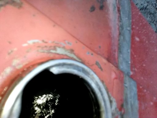

vis banjo bouchée ,tu fais un fond decanteur ,ds la vis banjo tu y met une douille de 7x64 ou 8x57 que tu coupe a 3 cm ca fera fond decanteur pour les decollement de merde ds le reservoir ,le mieux restant de le nettoyer et de le laisser toujours plein .
Re: purge pompe injection sur un 323
Si je peux me permettre, ne plus puiser le reservoir par le fond ne laisse pas que le caca en font du reservoir. mais laisse en permanence de l'eau qui décante aussi d'où les purges sur les bols de décantation
Cela bien évidemment, n'engage que moi petit agriculteur. etje reconnais que meme les non modifier rouillent parfois .Perso des filtres au pompes stckage blanc et rouge; un filtre au fut ravitailleur et quand mon père fait renter du foin dans le réservoir ,je l'aspire avec un aspi de bâtiment tout simplement
Illustration du banjo modifiée sur l'avant dernier tracteur acheté et son reservoir fer
