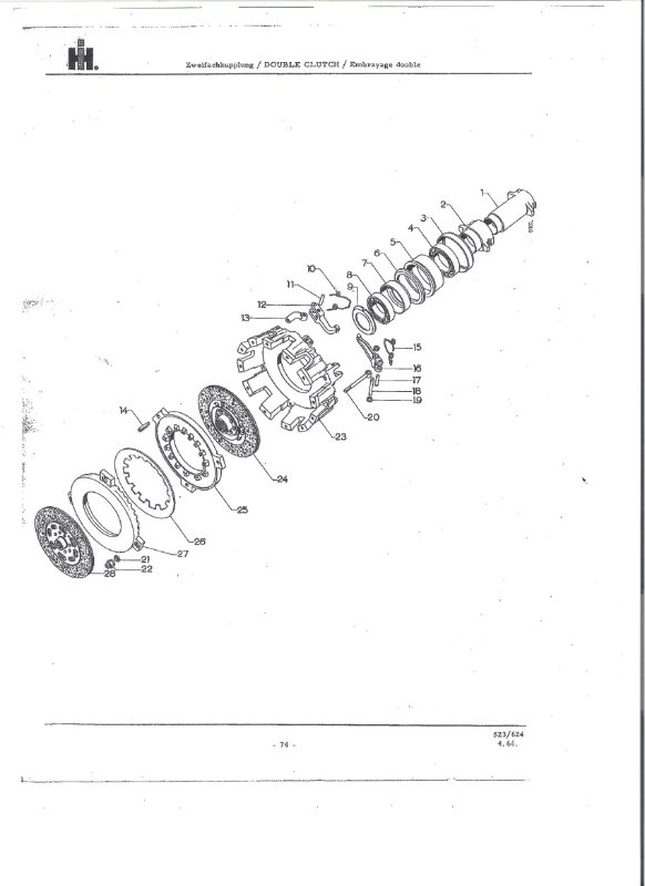

fuite sur palier arrière vilebrequin on coupe en deux on change le joint mais l embrayage est fatigue
problème: comment démonter les 2 roulements du porte butée ?
BUTEE 523 001.jpg (42.09 Kio) Vu 1081 fois
Pour la plus grande je vois a peu près pour la petite faut il faire sauter la pièce n°9,
arrache ou presse pour le démontage ?

les pièces n'existent plus au détail : c'est la butée d'avancement complète et le roulement de butée PdF pour cela il faut sortir les deux porte butées repère 1 et 2 , déserrer les vis de chaque coté des fourchettes , débrancher le flexible de graissage .

l ensemble butée est démonté: je me demande surtout comment les séparer des portes butée 1 et 2 surtout pour le roulement 4
si j ai bien compris la butée d avancement comprend les pièces 7-8-9
