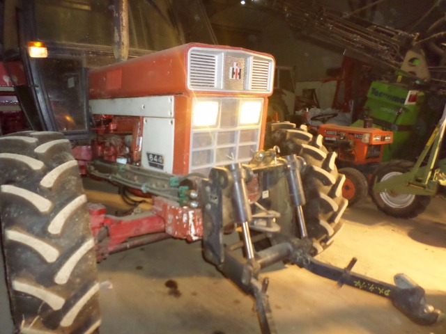

jardi85
Messages : 1624
Localisation : Côte Vendéenne
Re: phare avant 1455 s
Message non lu par jardi85 »
Regarde la ,j'ai fait ça sur mon 956XL ;j'ai pris une de mes calandre abimée pour la découper et c'est des phares neufs ampoule H4
J'ai meuler un peut les phares pour qu'ils s'encastrent ..... sur le 14 ils rentreront peut être sans modif.
viewtopic.php?f=4&t=23163&hilit=prise+de+force+avant

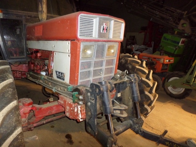

grateloupcity
Messages : 4073
Localisation : 47
voilà comment j'ai fait sur son petit frère !
mlgbzh
Messages : 10331
Message non lu par mlgbzh »
C'est pas plus choquant que ca non plus, et vite à réaliser.
Ca me donne une idée pour mon 1255.
