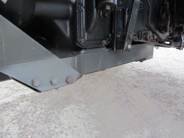

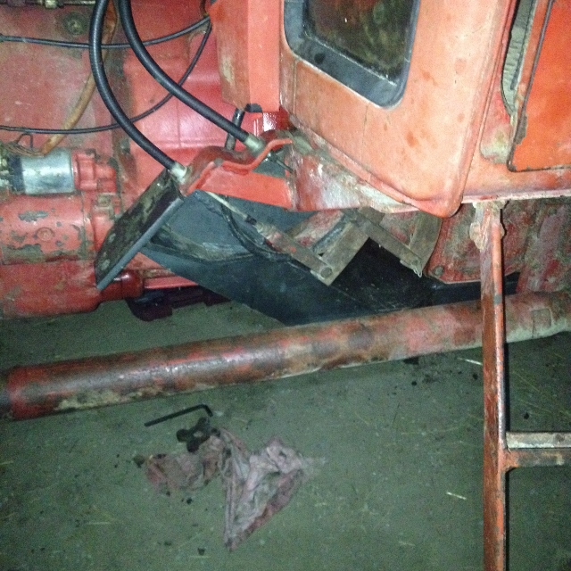

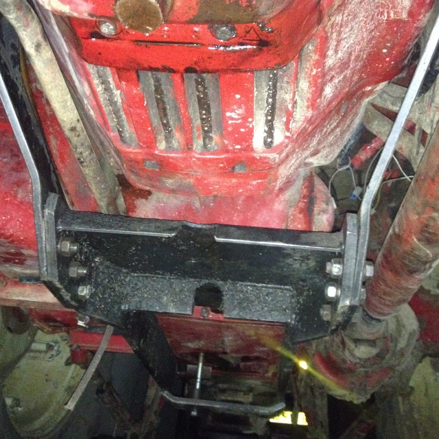

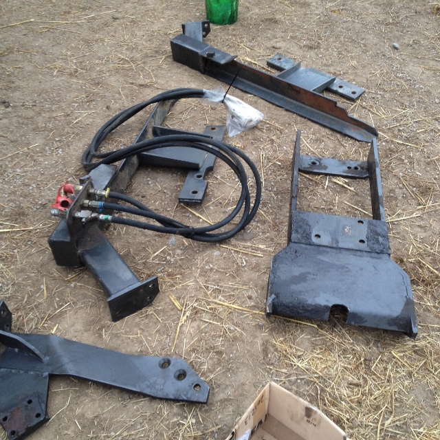

Pour le bati, il est effectivement d'origine, après plus de 400 km, j'ai enfin pu m'en dégoter un chez Ducastel pour ceux qui connaissent
Voici déjà le tracteur ou il était monté :
Un bati que j'ai trouver sur le net donc fabriqué par agram :
Mon bati posé au sol :
Le bati monté sur mon tracteur :
Par contre je n'arrive pas a enclencher ma fourche sur les rails :bou:
