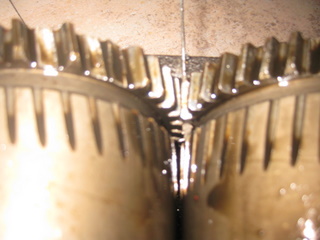

j'essaie de sortir le carter de mon 644 , il fait un bruit bizarre, je pense que j'ai un problème avec l'équilibreur ....
Quel est la technique pour sortir ce carter, j'y arrive pas ???

merci papounet,ça y est l'equilibreur est demonté,il a besoin d'aller
chez le dentiste!
bizare que ça lache ce truc.Bon,j"en trouve un et j'aurai certainement
besoin d'aide pour caler la bête..bonsoir A+

boarff, j'ai cassé l'équilibreur sur un D239 à seulement 7500 heures

salut , ton moteur peu tourner sans equilibreur sans probleme , j ai fais au moins 5000 heures avec un moteur de m bat 8 41 monter sur un 654 sans l equilibreur sans aucun soucis

quelques vibrations vers 1500 tours a vide vraiment insignifiant , mais au travail tu ne sens rien

Sur mon chargeur à chenille (Fiat FL 8 ) l'équiliblreur s'est fait la malle, faisant un fenestrou par le bloc au passage, ne trouvant pas la pièce seule (seulement des moteurs complets) et sincèrement ça me faisait chier de changer un moteur qui tournait encore, j'ai donc décidé de reboucher le trou et de laisser courrir, ça marche encore.

Re: carter moteur 644
j'ai mis un equilibreur complet d'occas ....
