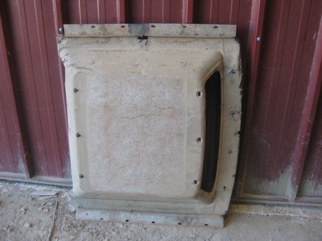

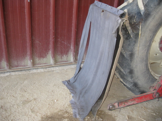

Il y a qq temps je vous avais demander un conseil pour mes ciel de toit ...Voiçi qq photos car evidement ça s'arrange pas tout seul !!!!
QQun saurait il le reparer ? comment on le demonte ?
Merci d'avance

Trois solutions:
1°: tu fais comme les Gaulois, tu portes un casque...
2°: tu perces de petits trous, et tu essaies de faire quelques points de silicone sur plusieurs endroits par
derriere le toile qui se décole.
3°: S'il n'est pas possible de demonter le ciel de toit, découpe une plaque de la dimension de celui-ci, que tu fixes parce je ne sais quel moyen. Car je ne sais pas si tu peux passer avec de petites vis autoforantent au travers.

Comme je vois ,tu as la cabine sans toit ouvrant ,version climatisée d'usine !!

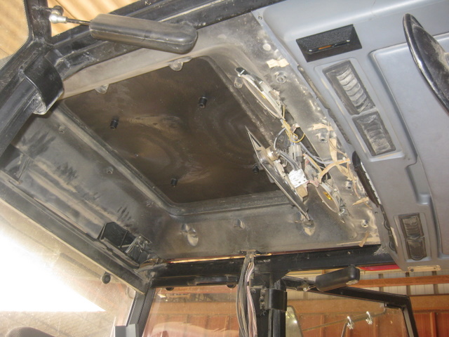

Pour remettre ça en place ,il te faut démonter le volet d'aération qui se trouve derrière toi lorsque tu es assis sur le siège .
Par cet endroit tu auras accès ,tu sauras passer ta main entre le toit et le tissus à recoller .
Pour recoller le tissus ,n'utilise surtout pas de la silicone mais plutôt des autocollants à double face ou une colle pour tissus disponible dans le commerce (automobile) .
Voila ;)

bonjour tu peux le recolé avec une piqure ce ki te permet de metre de la colle derriere le tissu sans faire de gros trous

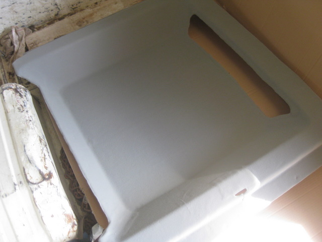

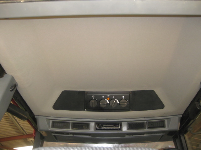

ça y est! un toit des 2 maxxum est réparé:je l'ai porté chez un sellier ;)

Ah oui, quand même... beau résultat

super c'est tout neuf!!!

plus qu'à faire l'autre cet hiver car ça demande quand même pas mal de boulot de démontage ;)

Je t'aurais également conseillé le sellier. J'ai fait refaire les garnitures intérieures de cabine XL (intérieur des ailes en skaï gris) chez un sellier l'hiver dernier, le résultat est bluffant, tout comme ton ciel de toit, entièrement neuf 8) 8)
Tu es tombé sur un gars qui sait bosser !!!
