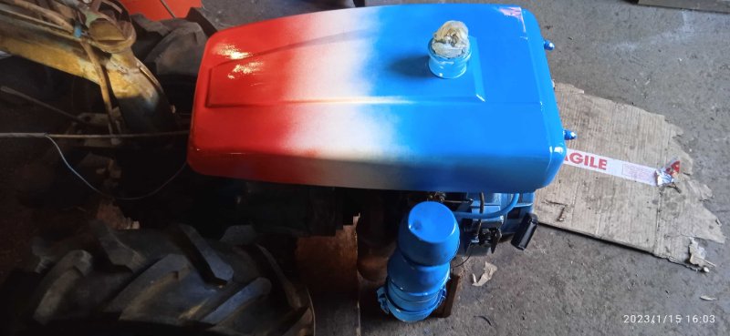

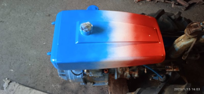

Re: Conseil peinture
j'ai bien peint mon réservoir il faisait -1 , j'ai mis un petit coup d'infra rouge pour réchauffer tout ça ca ma permit de vider des reste de bombe de peinture
et quand il fera meilleur on fera la total .
