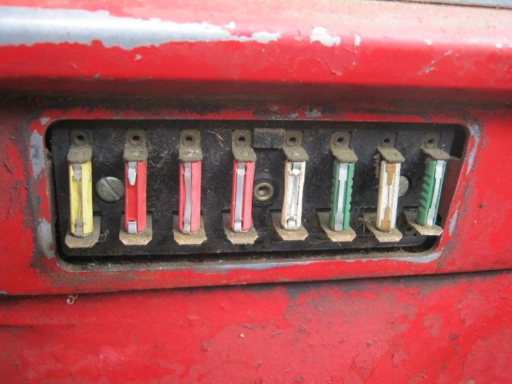

bonjour,
je ne dispose qu'aucunes revues techniques pouvant m'aider alors je compte sur vous.. :idea:
je viens d"ouvrir par curiosité mon boitier à fusibles
je me suis rendu compte que le 2ème fusible en ,partant d la gauche et HS ... :bou:
le souci est que je ne sais pas à quoi il sert :?:
pouvez vous me dire que protège t il ? et en même temps que protègent les 7 autres ?
merci par avance pour vos infos
Cdlt
IMG_3331 fusibles IH redim.jpg (84.77 Kio) Vu 2180 fois

bonsoir,
normalement c'est est que le n°1 est 5 ampère et les autres des 8 ampère
bon je me goure peut être mais le deux serait le klaxon :D
sur ton tracteur tout fonctionne d'un point de vue éclairage? témoin de pression d'huile, jauge de carburant?
essaye moteur à l'arrêt contacte mi, tu les enlèves un par un et tu va voir ce qui ne fonctionne plus
