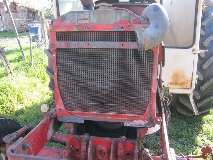

voici 2 photos de mon radiateur
est il possible de mettre un radiateur différent de celui d'origine ? car celui que j'ai ne ressemble pas aux modèles du tracteur IH 734 par exemple...
alors j'en arrive à me demander si le mien est d'origine ..
A force de fouiller sur internet, j'ai bien trouvé un radiateur aux mêmes dimensions mais il manque les pattes de fixation du capot..
merci pour vos commentaires

Re: où acheter les pièceqs détachées. ?
Pour moi il est d'origine
il a l'air bien pour une réparation , ils changent le faisceau et c'est reparti
bon ça coute à peu près le prix d'un neuf
Si le problème c'est juste les deux pattes de côtes tu les reprends sur le vieux pour les mettre sur le neuf...
Pour la réparation je dirais probablement plus cher qu'un adaptable, mais ça coûte rien de demander

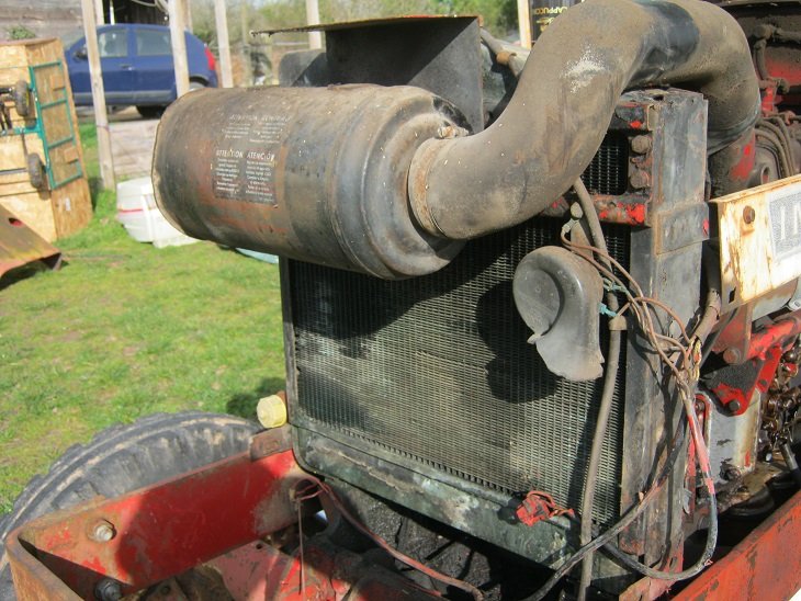

après beaucoup d'hésitations , j'ai donc décidé d'acheté un radiateur d'occasion qui allait sur tous les tracteurs que vous m'avez cités.
Bien que toutes les cotes ne correspondaient pas au mien mais a priori avait ou devait avoir la même référence..
finalement et après 2h30 pour mettre 2 boulons ( normal l'entraxe est légèrement différent) j'ai réussi à remettre le radiateur...
et bien je suis bien avancé, je ne peux pas remettre le filtre à air car les pattes et les trous ne sont pas au même endroit
et pour conclure je ne peux pas remettre le capot... le radiateur est plus haut et la durite du filtre à air empêche le capot de descendre même avec toute la mousse enlevée..
conclusion : je n'ai toujours pas trouvé et je ne sais pas où ni la référence et encore moins le radiateur..
je vais donc profiter de celui temporairement posé pour faire réparer mon ancien.
et enfin un radiateur de 834 apparemment et unique
bonee journée à tous
