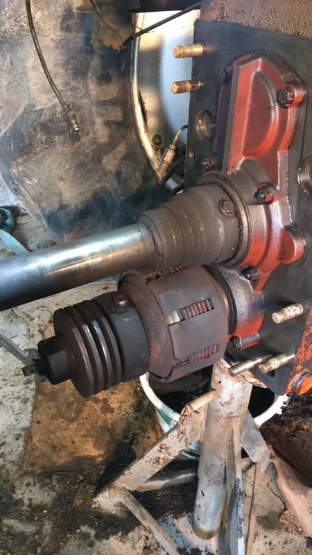

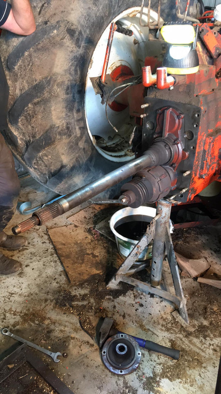

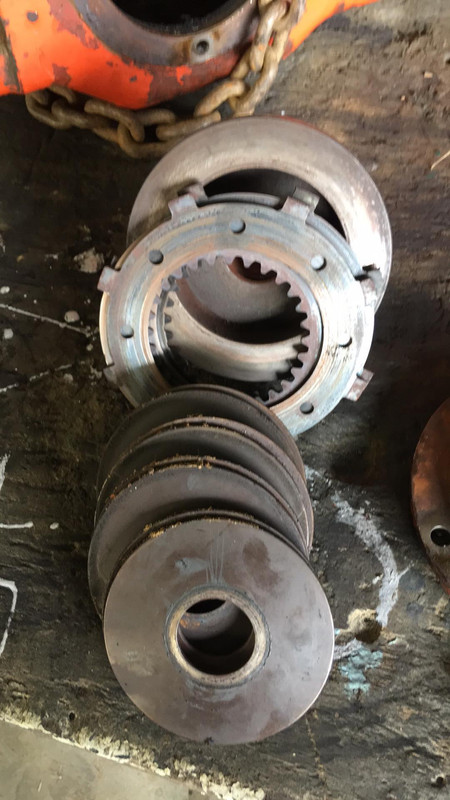

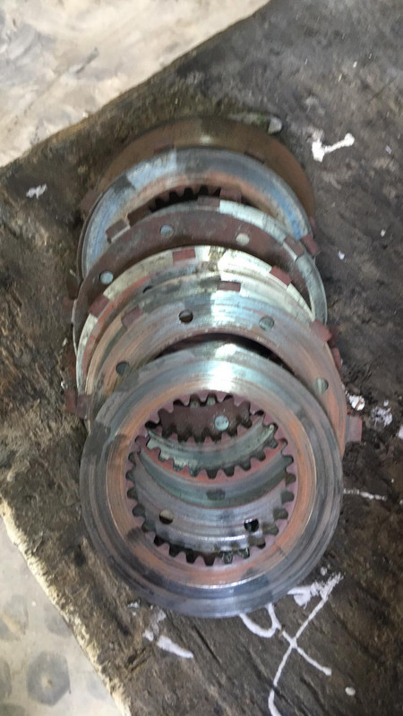

Bonjour, je ai en procession un Renault 1451 de 1978 . C’est un mwm avec une transmission zf qui semble être la même que sur les 1246 ou 1455 . Je ne trouve pas les pièces pour refaire chez claas! embrayage pdf ! Pensez vous que je peux trouver ça chez cnh ? Je vais essayer de poster des photos

boite ZF: T 3450 :!: il porte quel N° de série ce 1451 :?: l'embrayage de PdF est un multidisques a sec :!: totalement différent du 1455 :oh:

c'est le N° de série du tracteur que je veux pas celui de boite , Merci :!: de 0 à 220 :D

C'est le No106 Jacques!
Pour l'embrayage PDF, il vaut mieux te rapprocher du réseau Fendt, voir sur les 614 LS.

Merci pour vos réponses ! En fait le Renault 1451 est un un 614 moteur et transmission sont identiques

C'est sûr qu'il tient plus du vert que du rouge! Tu as quoi comme pont avant? 3053 ou 3054?
Tant qu'il est dans cette position profites en pour virer le coulisseau de 6 qui interfère sur la grande vitesse si ce n'est pas déjà fait😉.
J'ai l'éclaté de pieces PR, et peut-être le MR...
