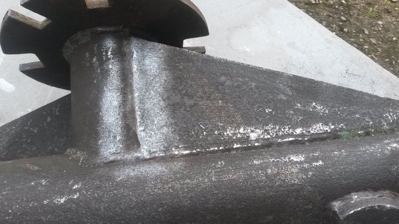

Voici le résultat d'une pièce
Pièce sortie de l'électrolise (toute noire)
Y a plus qu'à brosser rapidement :
