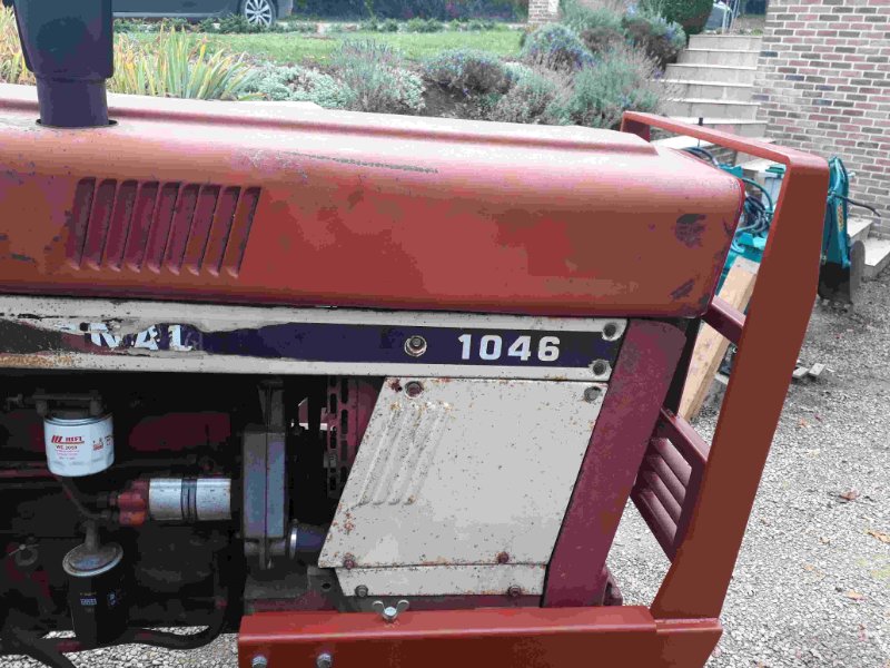

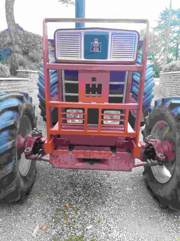

Pour oublier un peu ce maudit COVID, j'ai entrepris dernièrement la réalisation d'un protège calandre pour le 1046 comme il me sert essentiellement à faire du bois (et j'ai pas trop envie de peter ma nouvelle calandre :m: )
J'avais pensé à une structure sur cadre coulissant avec verrouillage, ce qui me permettrais de la faire coulisser facilement pour ouvrir le capot, ou encore l'enlever complètement au besoin :yes:
Un peu de 3D et hop, ça donne ça :mdr:
Et après 2-3 ferrailles et quelques baguettes de soudures 8) :
20201017_145218-compressed (1).jpg (111.01 Kio) Vu 3579 fois
Bon ça donne pas trop mal, même si les protèges - calandres ne sont pas toujours super esthétiques mais bon c'est solide :mrgreen:
J'hésite à le peindre en 3003 car là l'antirouille ressemble pas trop mal à la patine du tracteur en fait :lol:
Next step : la cabine Fritz 8)
A bientôt

Bonjour, toujours aussi bon travail, bravo :yes: :yes: :yes:
D'ailleurs, ça donne des idées :sournois:
Messages : 2039
Re: Modif IH 1046
Je trouve ça très réussit, félicitations :yes: :yes:
Re: Modif IH 1046
8) :yes:
Avec le petit logo IH du milieu c'est la classe :yes:

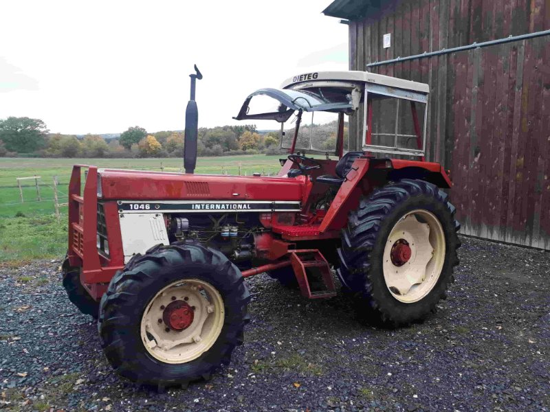

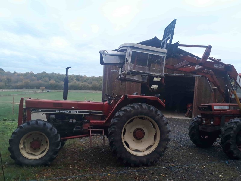

Comme promis, voici le poste cabine 8)
Tout d'abord, on présente la bestiole à son futur propriétaire :D
Ensuite on modifie un peu (sinon c'est trop facile :roll: ) : fabrication de nouvelles platines de fixation (cabine prévue à la base pour tracteur à garde-boue ronds), perçages dans les garde-boue, réalisation de silentblocs pour les vibrations, adaptation des pattes de fixation des carreaux latéraux ...
Et au final ça donne ça :yes:
Les proportions sont bonnes, ça me plait vraiment bien :mrgreen: Il me reste encore les bavettes en caoutchouc en bas des carreaux latéraux à poser + la partie sur le capot du tracteur qui vient accueillir le pare-brise quand on le referme, ce sera pour la semaine prochaine ;)
Vous en pensez quoi ? :D
A bientôt

Ben j'ai l'impression que tu vas te cogner la tête dans le part brise en montant,non?

Perso. du bon travail, du très bon travail!
… mais perso. , ces cabines Fritz sur du IH, pour moi c’ est vraiment pas possible !
Design de m… mal dessiné et mal intégré dans l ensemble.
Ça fait rafistolage ! …mais cela n enlevé rien par contre à la qualité du travail pour l adapter

Dans le cas présent, c'est une DIETEG, la, oui, elles font rafistolées. Une Fritzmeier est bien mieux finie... C'est mon avis... Ci dessous, mes différences:

Je suis du même avis que toi ; j'ai du mal à adhérer avec ce type de cabine Frizmeier ou DIETEG , ceci dis je vais suivre la restauration de ton tracteur 8) :yes:
