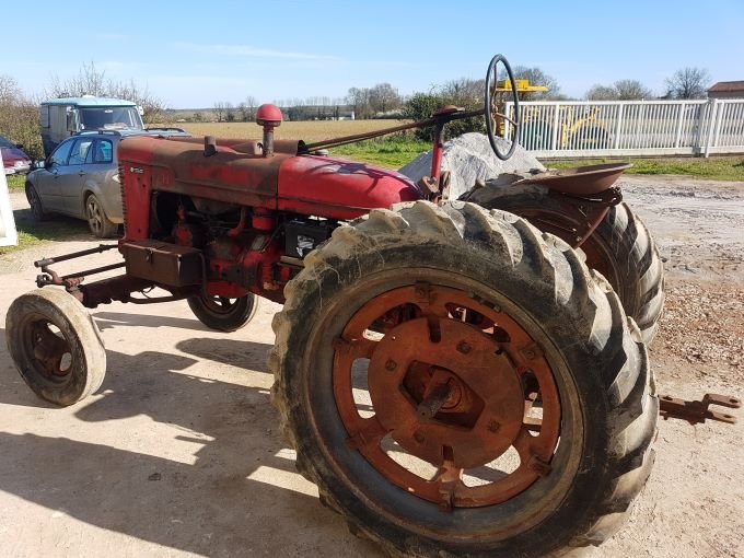

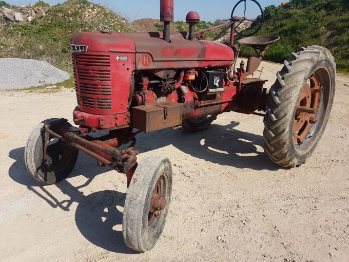

Bonjour à tous,
Aujourd'hui, quelques photos du H que j'ai rentré peu avant le confinement. Bel exemplaire sorti de grange pas massacré avec sa carte grise de 1953 (il est de 1948) :yes:
Après nettoyage extérieur de rigueur, démontage et nettoyage carbu, surfaçage contacts rupteurs, vidange huile moteur et démontage carter inférieur pour nettoyer la bouillasse collée au fond, filtre à huile neuf, une batterie 6V, un peu d'essence dans la nourrice (le réservoir principal est encore plein de pétrole!!) et c'est parti :D
Il tourne nickel ;) .
Restera quelques manos à changer + échappement, quand le confinement sera terminé.
Bonne journée.

Bravo pour ce sauvetage :D c'est quoi les dimensions des roues AR car je trouve qu'il est plus haut de l'avant :roll:
et comptes tu le passer en row crop ?

Pour répondre à Dix56 il est chaussé en 10X38 à l'arrière et en 5.50X16 à l'avant. C'est la monte d'origine comme le précise mon livret d'entretien. :yes:
Oui j'aimerai bien le monter en row crop mais je n'ai pas de pivot d'avance. D'ailleurs si un de vous à ça et qu'il veut me le vendre je suis preneur. :razz:

Dans un beau jus :yes: et avec sa poulie 8)
